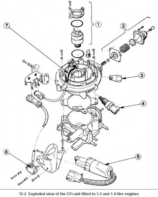

1. Първо се преборих с моторчето за празния ход (позиция 5 на cfi.jpg).
Това представлява моторче с червяк, като в двата края (излязло и прибрано) има изключващи пластини, които при мен бяха счупени. Ремонтирах го, като използвах пластини от реле. При натискане на червяка от палеца на дроселовата клапа компютъра отчита, че педала на газта е отпуснат и съответно моторчето трябва да компенсира подаването на газ (да задържи газта ако е нужно), това е реализирано с бутонче в основата на червяка. Него го напръсках с почистващ спрей и всичко се оправи. Моторчето вече е изправно.

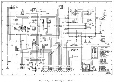

55 - Късо съединение на извода (схемата) за оборотите на празен ход (краче 3 на куплунга на ЕБУ или 1 на куплунга в двигателния отсек, виж 14schematic.jpg)
48 - TPS датчик (Затворен превключвател на дроселовата клапа според AutoData - бутончето на моторчето за ПХ - виж по-горе)
Разрових се аз и открих че майсторите - газаджии са дали към корпус извода на куплунга за регулиране на октановата смес и ниските обороти. Премахнах тази тяхна намеса и грешка 55 изчезна. Реших да проверя и куплунга на ЕБУ-то (компютъра) и там пък открих, че са премостили (късо съединение) крачета 40 и 49. Проследявайки схемата, виждам че и двете са във връзка със ламбда сондата. По мое некомпетентно мнение, мисля че са се опитали да излъжат компютъра за показанията на ламбдата, но не мисля че са го направили правилно. Ако бъркам, моля някой да ме поправи. Веднага отстраних мостчето.

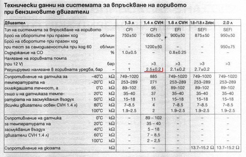

7. Регулатор на налягането на горивото към дюзата (позиция 2 на cfi.jpg)
По принцип в дебелите книги пише, че тази джаджа осигърява 1 бара налягане и не се настройва а направо се подменя. На моята защитното капаче липсваше, значи някой го е барникал. Защо тогава да не пипна и аз? От четвърт оборот в произволна посока ефекта беше нулев. Престраших се и направих 1 оборот по посока на часовниковата стрелка и .... О НЕБЕСА двигателят заспа на 900 об/мин и замърка като малко котенце сгушило се в майка си.

1. Дали като барникам регулатура на налягането на инжекцията не компенсирам проблем с налягането на горивото в системата произлизащ от друго място и евентуално кое е то?
2. Дали бензиновата помпа при подаване на контакт създава налягане по-високо от 3 бара (по спецификация) и просто да ми е бил разбазикан регулатора на инжекцията?
3. Релето на бензиновата ми помпа (поз. 72) е изправно, но е пряко свързано с релето на инжекцията (поз. 29 на 14schematic.jpg) и ако второто е проблемно дали проблемите ще са като моите?

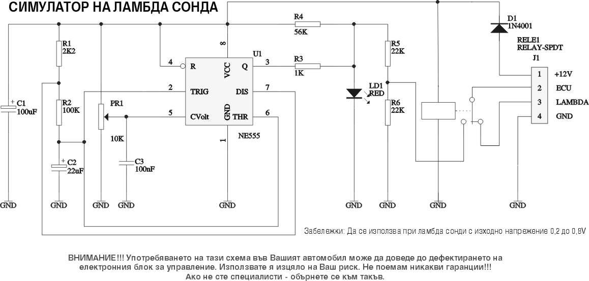

Значи на нашия форд (пак 1.4 CFi 91г.) имаше подобен проблем. Като му сложихме газ и почна да греши много яко и на бензин и на газ, направо компа побъркваше двигателя
, взехме та сложихме симулатор (емулатор) на Ламбда сондата. И тогава проблема се оправи
. Но (винаги има едно но
) след известни километри и започна пак да се "побърква", но този път само на бензин, и то с горе доло описаните симптони от колегата MasterBo. И като махна акумолатора за да се рестне компютъра и после си работи нормално на бензин и проблемите започват когато се пусне на газ, тогава пак почва да си прекъсва, то значи не точно прекъсване ами в ниски обороти колата неще да набира въобще и "присецва" много яко а след това (над 3000оборота) си движи както трябва. Имам чувството, че симулатора е издумкал и за това прави тези нещица
Та имам в предвид, да не би проблема на колегата е че има нужда от симулатор. Просто мое мнение

Единствената схема на симулатор на ламбда сонда, която намерих е тази.
До колкото разбрах от http://faq.ford77.ru/engine/jet/ljam03.htm" onclick="window.open(this.href);return false; нивото на сигнала за идялната ламбда е около 0,2-0,3 волта.
Ще реализирам тази схема и ще видя какво ще се получи. Междувременно ще видя за грешки в компютъра за бедна или богата смес.

Измерих си налягането на горивото подавано от бензиновата помпа.
Резултатът беше 160 kPa = 1,6 бара или по-просто 1,5 атмосфери.
По данни от АутоДата помпата трябва да създава налягане повече от 3 бара.
Все още чакам да ми направят преходник за клапанчето на инжекцията за да премеря нялягането след регулатора. Но общо взето за сега това не ме вълнува защото помпата ми не прави достатъчно налягане, за да работи регулатора правилно.
При силно разлюляване на задната част (резервоара), налягането скачаше до 2,2 бара, което ме навежда на мисълта че имам страшно много боклуци в резервоара, а е възможно и помпата да има луфт вече и да е взела да сдава багажа. Ако питате дали съм имал достатъчно бензин, да имах ~ 15 литра.
Интересува ме за регулатора на налягането кое е правилно:
АутоДата - 1 бар
Книгата на E.R. Etzold - 2,5+/- 0,2 бара
Вижте прикачените картинки.
П.П. Очаквайте в следващият епизод "Почистване на резрвоар в няколко лесни (но мъчителни) стъпки"
АутоДата - 1 бар
