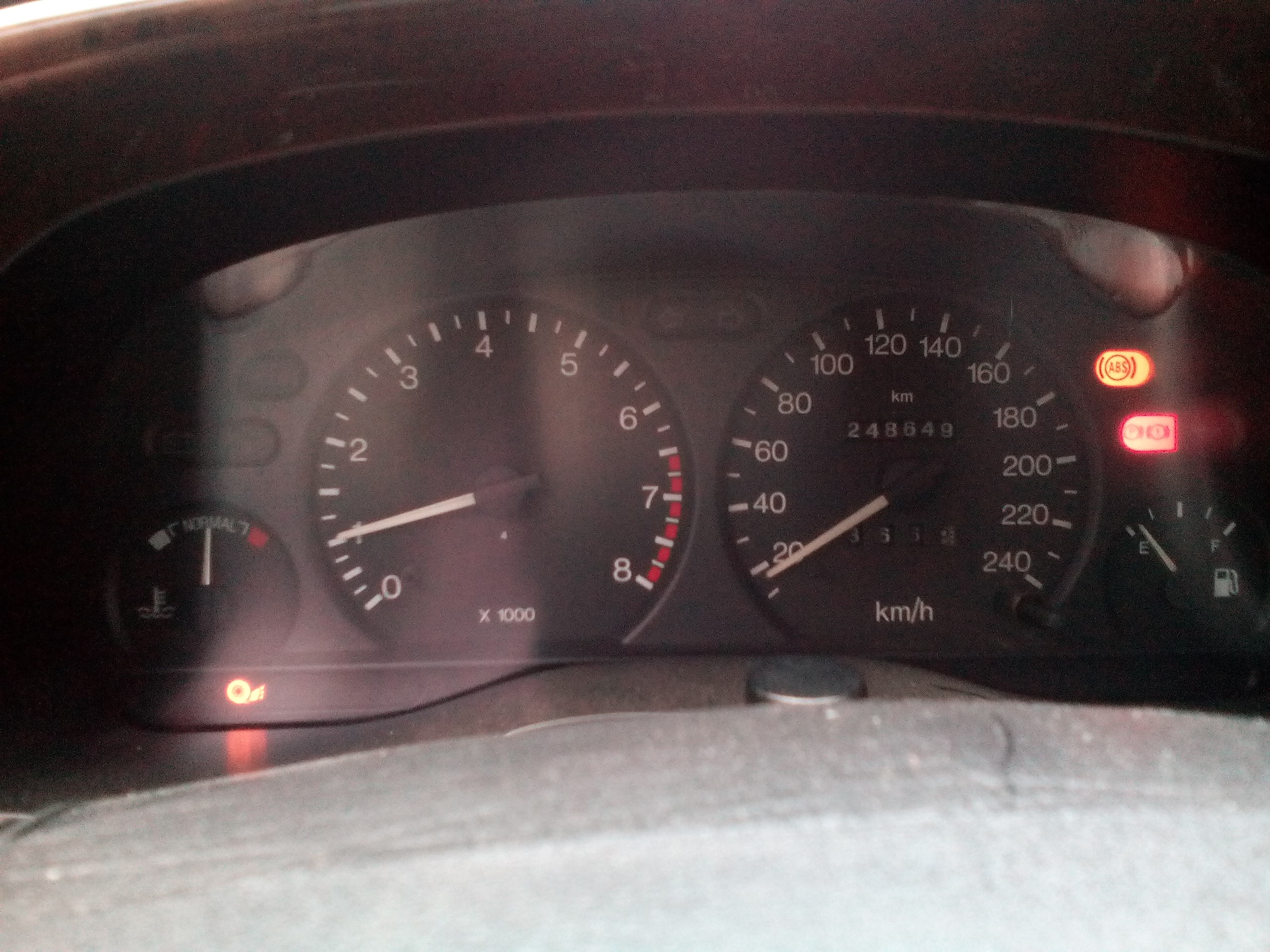

Здр колеги таи като се разделих със ескорта се сдобих със мондео мк2 97год седан изпълнение джиа 2.0 131 коня но от там идва и проблема че абс и тракшън светят постоянно и не работят така я купих ходих при един маистор които я качи на комп и тои каза лоша ел връзка не се сещам точно за номера на грешката та издири тои схемата на абс откаде какво се захранва и започна една по една да ги проверява зачисти масите отзад във багажника и отпред при двигателя така го даваха по схема провери бушоните отпред във ляво дали дават напрежение всичко нормално изкара буксата на абс напръска я сас спреи контакт но без успех проблема си отстана и ме дразни моля за помощ от колегите какви са възможните причини за този проблем да попитам имам ниско напрежение на тока динамото ми зарежда 13.6 и13.2 със включени консуматори ако това е от значение

Ако кажеш каква е грешката ще ти дам насока, иначе е загубена кауза.

И така колега днес проверихме грешките едната е c1113 abs power relay coll short circuit battery а другата е c1137

Едната е за късо на релето към +, другата за дефектен ЕКУ (на абс-а).
На мен ми прилича на късо в инсталацията. В аутодата и толеранс има схеми, кофти че е заврян на кофти място.

opex написа:Едната е за късо на релето към +, другата за дефектен ЕКУ (на абс-а).
И аз си мисля за проблем в блока - губи някъде маса по платката вътре или е поизгорял и на някой от контролните изходи към ECU-то излиза висок потенциал, което води до С1113 и понеже не отговаря, се появява и С1137.

А какъв тип е модула бендикс, бош?

Мисля че е бош колега

97 е бош.
