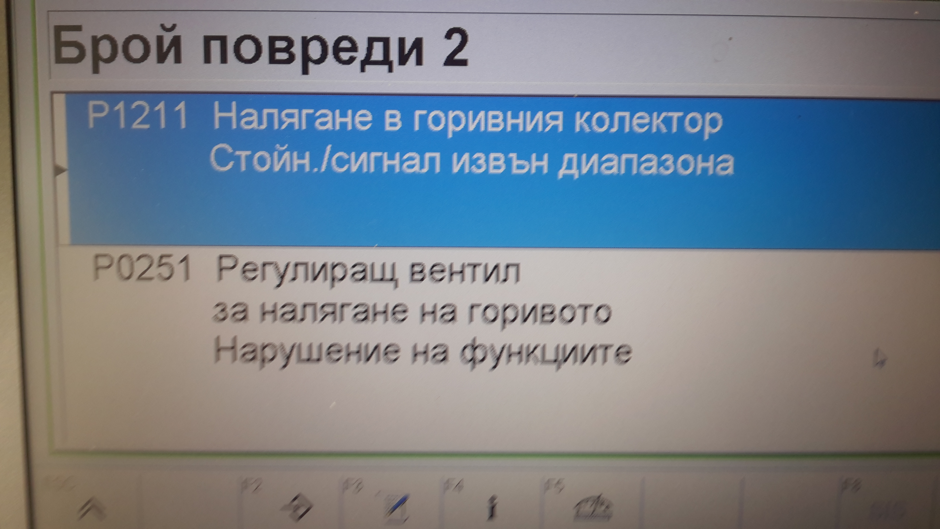

Прибирайки се от морето колата загасваше / двиг. спира работа / сама на неопределен интервал от време, при различни скорости и натоварвания. Връщаш контактния ключ, отново запалваш и продължаваш пътя.
Споделих на приятел и ме насочи към педала на газта. Смених го и отново същото. Момче с диагностика изкара две грешки в горивната система. Показах ги на друг разбиращ от коли и ми предложи първо да сменя датчика за обороти на коляновия вал.

p 0251 почти винаги е равно на 1200 и нагоре лева.
