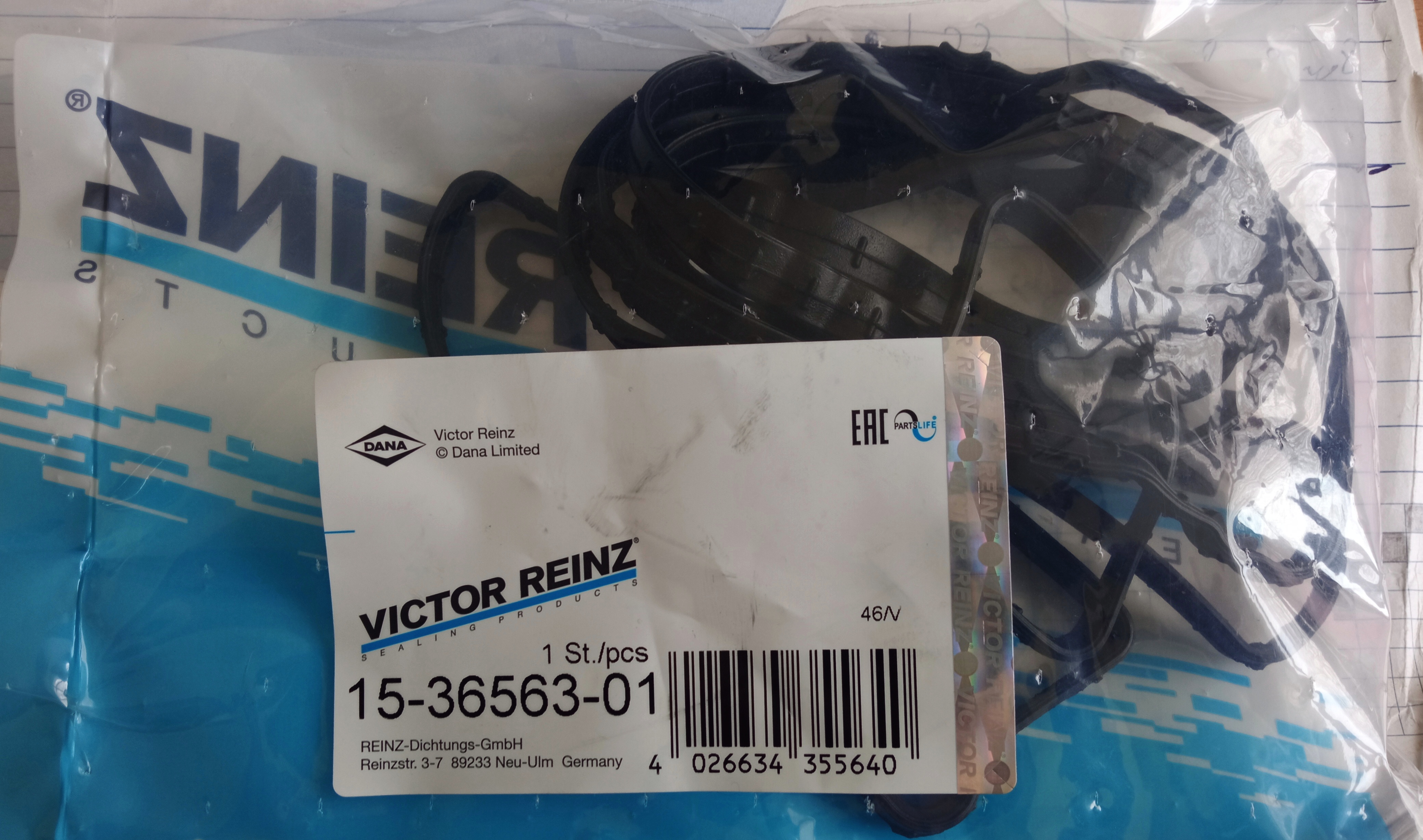

Марката е на снимката три поста по нагоре 😉 Ефекта за сега е няма теч. Цената е колкото дам, защото майстора ми е приятел и като цяло заедно действаме 🤣🤣🤣🤣

Упс-sorry! Марката е ок, напълно одобрявам-не, че мнението ми е толкова важно, но и аз бих използвал само нея! :wink:
