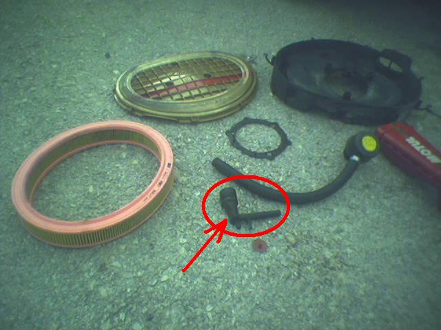

Направи ми впечетление днес като махнах капака на въздушния филтър че бензина се стича видимо по стените а нее на прах.Регулатора го знам къде е ама от каде точно се регулира налягането незнам. И колко бара трябжа да е.Пак казвам че мотора е 1.3 ми , типа не го знам кой е - с верига и долен разпределителен вал е , нямам МАФ, имам МАП + някои друг температурен сензор и сондата.Това е.

expert ,
http://www.clubford.org/forum/download.php?id=2044" onclick="window.open(this.href);return false;
Това е моно инжeктор да прилича на карбуратора но няма поплавък и казанче за гориво а има един инжектор централен.

Приятел , има и температурен датчик , TPS , регулатор налягането , ама си впръсква бензин във всмукателните и за по простите като мене си остава каргуратор.Аз съм по кабелите не по клапанитеjordj написа:expert ,
Това е моно инжктор да прилича на карбуратора но няма поплавък и казанче за гориво а има един инжектор централен.

..Първия проблем беше запушен отвор в една тръбичка -тази между капачката на маслото филтъра и карбуратора.Така колата спря да гаснее но проблемите с оборотите си останаха.Втория проблем е електрически и по-точно с буксата предполагам - на този контролер под жабката.Когато натиснах обувките на долу се оправи форделка но уви при първата дупка се размести пак нещо и пак проблем...Слизам, пипам там , чивъркам , ми колкото пъти пипна толкова пъти стават нестабилни оборотите.Вие какво ще кажете - букса ли да сменям или да презапоявам обувки , ако въобще са запоявани някога.Куджа кабел влиза там и доста нерви ще трябват , но поне разбрах къде е проблема.
