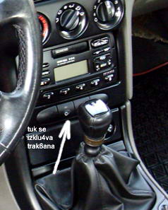

При Мондео Джия над 2 литра има такава екстра "блокаж на диферинциала",което е силно казано.
Представлява следното-До 50 км. в час при превъртане "боксуване" на едно от движещите колела чрез подаване на спирачно усилие на боксуващото колело се стабилизира колата,същевременно това е комбинирано с отнемане на газта.Системата се нарича тракшън контрол при Монито,същото е като ESP при някои други марки.Може да се изключва чрез бутон намиращ се над пепелника,индикира се"изключването де" със светване на жълта лампичка на контролното табло.Лично за мен е много полезна хитринката,особенно зимата.Притеснявам се единственно дали не води до неравномерно износване на спирачките,но това едруга тема :wink:

Ето снимка за тракшън контрола на моето Мони 8)
И между другото пак да спомена,че като пишат продавачите за "блокаж на диферинциала",имат в предвид точно тракшън контрола,е разбира се ако е чефтири по чефтири мога да се съглася.
Мойта колица си е с предно :lol: :lol: :lol:
