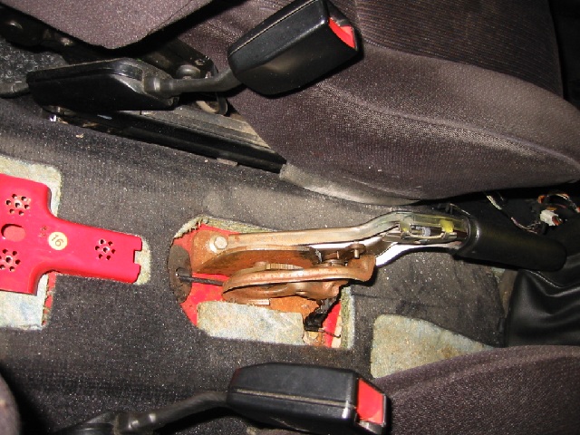

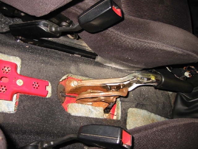

Мнение от aaleks » 18 дек 2007, 18:10
Aicken написа:Колеги , трябва да си натегна жилото на ръчната защото с тия ледове просто трябва да се изпита удоволстието :evil: , впрочем още незнам дали е с жило или хидравлична но предполагам че ще е с жило , има 3 болта под поставката за чашка - отвъртам ги и цялата задна част започва да се мести свободно до тук добре но махам и болтовете отпред и си мисля че ше се извади ама на! на още нещо се държи и по моя преценка е около скоростната кутия , може ли да се разглоби и да си натегна жилото без да унищожа нещо от 'кожените' платове които са около ръчната и скоростния :roll: че нещо не ми идва на акъла как :? :D

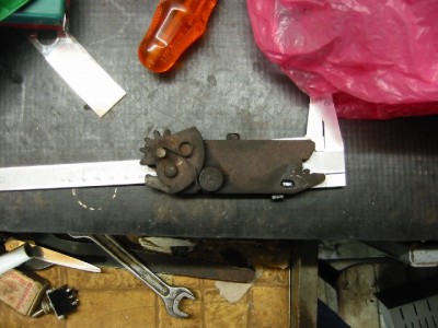

Това е за Мони - 93-96 , със задни барабани спирачки.
Неможе да се регулира дължината на въжето. И аз преди време си мислех да правя някакви глупости с жилото ама добре, че се позабавих-домързя ме и колегите тук ме вразумиха овреме. Так, че умната -има тема търси, ако я мерна ще я хвърля тука.
Ето я и нея
http://www.clubford.org/forum/viewtopic ... ght=#78517" onclick="window.open(this.href);return false;
Тука е разковничето, почисти зъбчетата за саморегулиране - може да ползваш малка пиличка, ама не се оливай. Намира се в задните барабани, а и необходимост на наличие на феродо по наклатките.
Няма нищо за регулиране.
