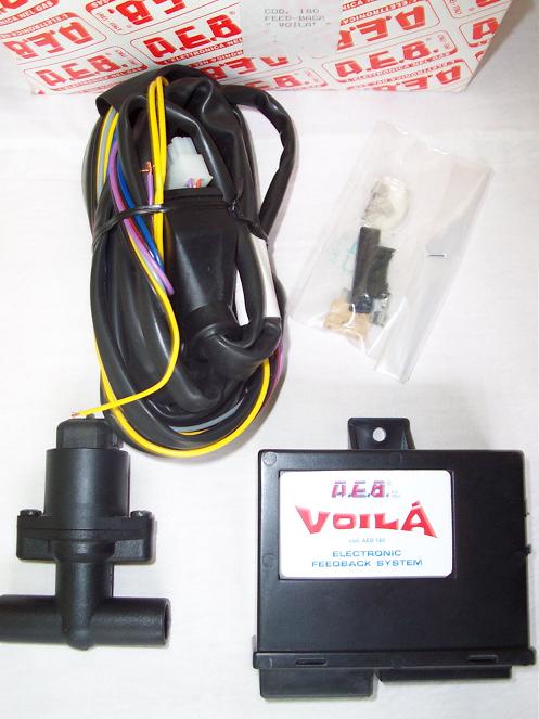

Не български, недей да се лъжеш има доста да се учат от по голямите фирми. Аз ги поставям от доста време и да си призная чесно сменил съм доста който не работят добре. Даже в събота смених една която не работеше до като колата не стигне 3000об. и е доста бавна *много бавно движи степ. мотора*. Има още нещо степ. моторите са втора рака и дават дефекти *един степ мотор нов е 40евр.* та си правете сметка какво купувате. Аз бих ти препоръчал да вземеш една *ВОЙЛА на АЕБ* за малко повече пари от българската но на качество е доста по добра.

На Янко са читави нещата взимайте смело
A A.E.B e начело в LPG/CNG електрониката
