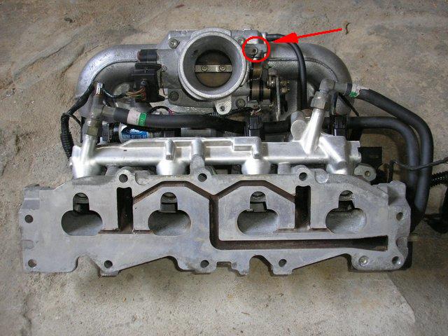

Остави таз работа! Говорехме за инжекционната част а не за механичната. Такива винтове имат дори и карбураторите - регулира се "мъртвото" полужение на дросела. А това за което говориш ти го има на Zetec. Колегите говореха за някаква си врътка ... пряко свързана с компютъра.
Of all the things I've lost
I miss my mind the most
racer11
Мнения: 836
Мнение от racer11 » 01 дек 2005, 13:23
е, свързана с компютъра няма естествено. а къде е тази врътка на зетек ако не е тайна :D
disc
Мнения: 594
Мнение от disc » 01 дек 2005, 15:32
Амиииии - ето го! Във дупчицата има винтче.
