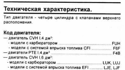

Не знам, и аз се обърках малко. Имам една книга на руски, прилагам картинка от нея.
Иначе в Haynes има
1.6i 1989 to 1990
Type : LJA 1.6 EFI CVH
но не пише колко коня :?
