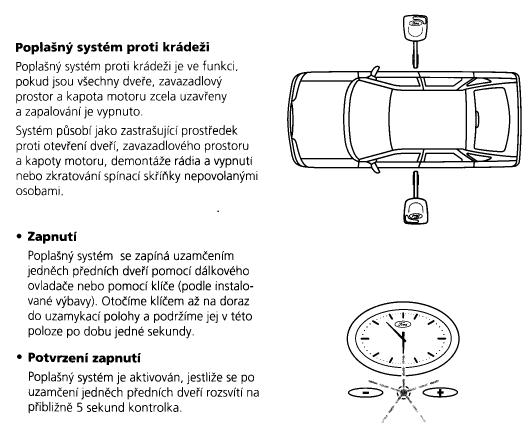

Та пустата книга е за неразбираем за мене език :P , и за това се допитвам до вас. Ако някой знае нека сподели какво точно искат да ни кажат с тез 2те картинки.
Установих, че колкото и да държа ключа нямам двойно заключване и си мисля да не би да не е активирано и да трябва едновременно двама човека от двете врати да въртят ключа :shock:
това е ясно, само не е ясно колата с двата ключа от двете страни какво значи (дали, че едновременно двама човека трябва да врътнат ключовете)
Това пак е с двате ключа, но са включили и лампичката до часовника. Та тя като вляза и дам на контакт и запаля светва за момент и угасва (какво пък значи това :))

Това ти показва, че можеш да го активираш и от двете врати.Завърташ първо в посоката на едно, и в рамките на 3 сек в посока две.Но от различните врати е различно 1 и 2.Най-просто казано 1 е напред, 2 назад.Виж и тукhttp://www.clubford.org/forum/viewtopic.php?t=2201

При мене не светват мигачите, нито има звукова сигнализация, но тази лампичка до часовника светва когато се даде на контакт и запали. Ключа ми е без светодиод, но има от горната страна едно малко правоъгълниче и ми казаха, че е чип, но за имобилайзер ли ... не знам.
Иначе ме инересува картинката с часовника (double_lock_2.JPG) и там какво пише.... ама как да го преведа :)
Ако не е за двойно заключване интересно защо премигва таз лампичка :)

Значи ако си от страната на шофьора, завърташ надясно (чуват се веднъж механизмите във вратите как се задействат), задържаш около 2 сек и въртиш наляво (чува се втори път механизми, които блокират ключалките отвътре и отвън и също така 3 бипкания откъм предния капак). Това е процедурата за двойно заключване. До сега на което и Мондео да съм пробвал - има. За Ескорт не знам. Бипканията, които се чуват не са от алармата, а от самия автомобил.
това другото дето го пише до часовника изглежда като : "цялата операция трябва да се извърши в рамкита на 5 сек" или нещо такова, но не е свързано с вътрешния часовник на автомобила !!!
И аз погледнах и наистина има светодиод, който светва за малко и после гасне, но не вярвам да има някаква специална функция...

Светодиодът под часовника е за имобилайзера.Когато запалиш трябва да изгасне.Когато изключиш двигателя, след определено време се активира имобилайзера, и започва да премигва светодиода.

@rejo знам, че това е процедурата, пробвал съм я и няма такова на ескорта :( Иначе това за 5те секунди само можем да гадаем, след като не знаем езика...
@vlad и аз така си мислех, че е за имобилайзера, ноо при мен не започва да премигва след известно време :)
