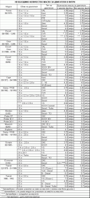

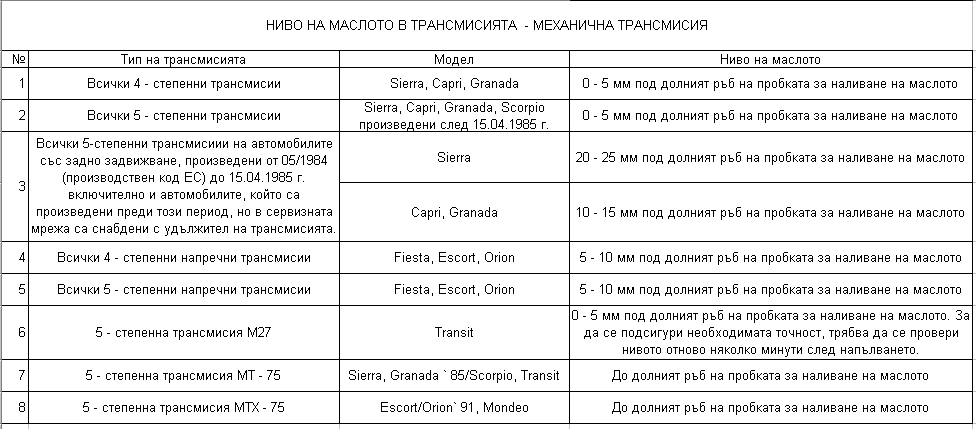

Колеги направих си труда да препиша тази таблица за да стане ясно какво трябва да е нивото на маслото в скоростната кутия на различните модели. Ползвах литература: " Технически данни и особенности в ремонта и регулировката на автомобили FORD" Auto Point 1999 г

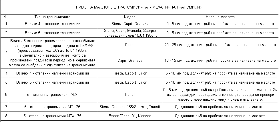

Колеги направих си труда да препиша тази таблица за да стане ясно колко трябва да е количеството на маслото в двигателя на различните модели.

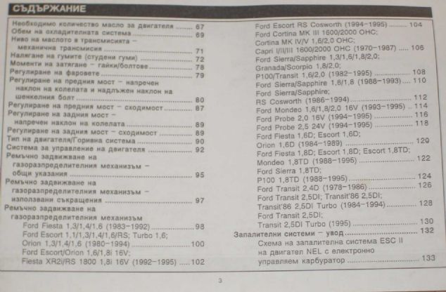

Общи указания при смяна на ремъците на газоразпределителният механизъм ( ГРМ)
В случай на скъсване на ремъка на ГРМ или неправилно монтиране шансът да не се получат повреди в двигателя е много малък. Затова е важно да се спазват следните указания:

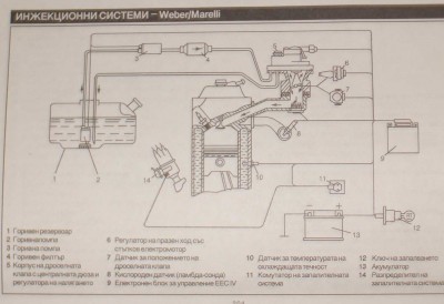

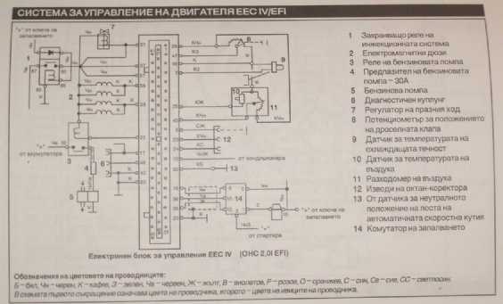

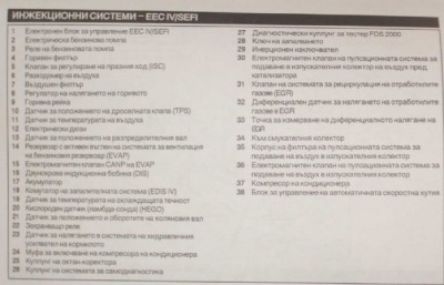

СИСТЕМА ЗА УПРАВЛЕНИЕ НА ДВИГАТЕЛЯ
В следващият пост е направен кратък преглед на системите за управление на двигателя за европейските автомобили FORD. Повече информация може да намерите в съответната сервизна литература.
