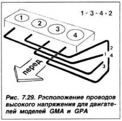

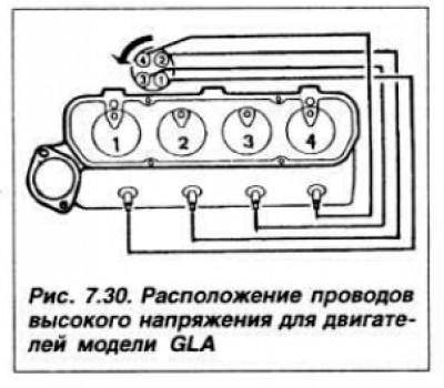

извадих дистр.капачка да зачистя и разкачих кабелите без да ги маркирам с идеята че на капаката има маркировка на първия цилиндър уви няма нито номер 1 нито стрека ни белег редят се 1-3-4-2 нали и посоката хванах но нещоне не работи както преди :cry:
петнадесет души под капака на колата йохохо и ботилка ром
Мнение от paci » 06 яну 2006, 09:22
Дали ще ти помогне това :?

мерси паци направо ми спаси живота само сигурно ли е положението на първи цилиндар на дис-а :roll:

Евала Паци,схемите са върха!!
