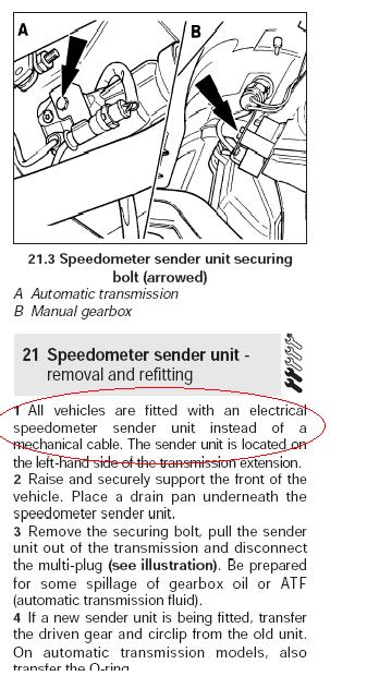

няма значение каква е скор. кутия, сензора VSS (тахометър) мери оборотите на едната полуоска (на мондео е лявата, но ако не е лявата - значи е другото ляво, а ако е с задно ...
) - то няма и логика да мери друго
оборотомера мери оборотите на коляновия вал, а скоростомера/километража тези на едната полуоска.
ако имаш описание на колата: TIS, Autodata или др. - виж къде се намира сензора (примерно в демонтиране/монтиране на скоростната кутия)
- kabeldjiata
- Мнения: 57
- Регистриран: 02 сеп 2005, 13:40
- Модел на автомобила: Ford Scorpio 2.0i Automatic; Saab 900 NG Automatic
Ами не нямам тези програмки, но съм сигурен че сензора е в скоростната кутия понеже се е налагала и такава подмяна.А иначе повечето Скорпио са със задно, като не броим 4X4 версиите.

Най-сетне се разбрахмеMondeo18TDI96 написа:съгласем съм че сензора се намира върху скоростната кутия. там е най-лесно да го поставят ...
така че ако се върти колелото от към страната на скоростната кутия - то и сензора ще работи (предно предаване).
Ако е със задно - най-вероятно което и задно колело да се вдигне ще се върти и километража
