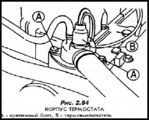

valboy
Мнения: 1476
Мнение от valboy » 20 мар 2006, 13:15
shark написа:Какви ги говорите. Датчика за вентилатора не е ли на радиатора?
Зависи от модела на колата, при мен е върху термостата!
Корпус на термостат на Фиеста МК2 и датчика върху него

едит: Имам още един въпрос, тъй като утре смятам да проверя датчиците, може ли някой да каже от двата датчика на термостата, кой за какво е? Кой е за компа и кой е за уреда в купето? Датчиците са позиции 9 и 10

Мнение от PlamenJ » 24 мар 2006, 18:39
Любо,
No 10 е за показанието на таблото. Води се coolant temperature sender. Аз сменях такъв защото в един момент умря и стрелката на таблото не мърдаше изобщо.
No 9 е за компютъра и вентилатора. Той е coolant temperature sensor.
Успех в диагностиката! :)
