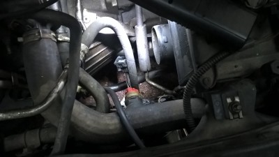

Колеги, нека и аз да споделя своя опит в същата ситуация с перката за охлаждане само, че при Фокус 1.6 Зетек, а не Ескорт. Колета загряваше и не включваше перката. Оказа се, че контакта между захранващия кабел на перката и самата перка беше неузнаваемо окислен (по медните повържности на контактните пластини имаше ярко синя патина)- изглежда, че контактите са били (някога) много обилно намокрени и се е образувал този окис, който е прекъснал захранването на перката. А, защо не е горял бушон в тази ситуация, не мога да отговоря- може и да е горял, но няма как да попитам итлианската бамбина, дето е карала колата преди мен.
Решението се оказа просто: режат се кабелите пред мъжката и пред женската част на контакта, оголват се и хубаво се зачистват жичките и се съединяват по цветове, после една яка изолация с изолирбанд и работата заспива. Естествено, за да се направи по-интелигентно е необходимо да се сложат нови контактни букси, но това е въпрос на свободно време и желание.

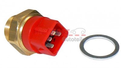

Здравейте, колеги
Изравям тази стара тема, за да потвърдя написаното от Ivcho_7 относно термоконтактора , който той нарича датчик.
Става дума за тази част, която се навива в голямото водно съединение свързващо термостата и радиатора в горната му страна.
Купих чисто нов - този от снимката, марка METZGER и беше дефектен ! Разбира се, това разбрах след куп проби и губене на време. Малко по-долу инструкция как да го пробвате.

- този термоконтактор с 4 клеми т.е. два кръга (две температури на отваряне) посочен по-горе на снимката,

Термоконтакторът има четири клеми респ. два термични кръга. Температурата на отваряне на всеки кръг е различна за различните разновидности на Форд Ескорт. Така че това трябва да видите номера на частта, която е монтирана на вашия автомобил. При мене температурите на двата кръга са 95/90º и 100/95º.
Как работи термоконтакторът?
На ниска температура, той е "отворен" т.е. веригата е прекъсната, ток не тече, така да го кажа.
Когато температурата се покачи до 95º веригата на първия кръг се затваря т.е. токът може да тече. Този ток не отива директно във вентилатора, а управлява релето. Което включва вентилатор (на 1ва степен) и той почва да охлажда охалдителната течност респ. двигателя, температурата пада под 90º и термоконтактът се отваря т.е. веригата прекъсва, вентилаторът спира.
Ако обаче колата е натоварена, примерно на първа по баир, или друга причина, 1ва скорост на вентилатора не създава достатъчно въздушен поток респ. не е достатъчна да свали температурата на охл. течност и тя продължава да се покачва и достига 100º. Тогава се отваря втория кръг и вентилаторът се задейства на 2ра степен , по-бърза. Този по-мощен дебит на въздух успява да охлади, температурата почва да пада, като стигне 95º, 2рата степен прекъсва, но първата продължава (нейният кръг все още е затворен) докато достигне 90ºC, когато и тя също прекъсва и вентилаторът спира.
За да работят степените на вентилатора обаче, трябва термосъпротивлението да не е дефектирало. Иначе вентилаторът ще се включва само на по-високата температура.
Когато обаче климатикът е включен, нещата стават по-сложни. Тогава дори да не е затворен високо-температурния кръг на термоконтактът, релето получава ток по друг канал и вентилаторът се задвижва. Това е така, защото се приема, че климатикът товари силно двигателя и се цели да се избегне загряването превантивно.
Тестване на термоконтактора
За да тествате термоконтактора - вашия стар, когото подозирате, че е дефектирал или новия , за да си спестите губене на време по монатж/демонтаж, може да направите следното просто нещо.
Настройвате фурната на готварската печка на 120ºC. Слагате термоконтактора вътре да загрее. Приготвяте си мултицета. Казвате на жената да взема една щипка за лед, за хляб и т.н. Или една по-голяма клеща. Тя го вади топъл-топъл от фурната, слага го на една дървена дъска за рязане на хляб например и докато го държи вие бързо замервате с мултицета нагласен на режим измерване на съпротивление (ом-метър) дали двата кръга са "затворени".
Кръговете са оформени от двете леви клеми респ. от двете десни клеми т.е. по една клема от всеки ред, а не две по две клемите от всеки ред.
В началото на измерването и двата кръга трябва да се затворени т.е. съпротивление 0 ома. След това , в процеса на изстиване, първо едната ще отвори т.е. съпротивлението ще стане безкрайност, след това другата.
Даже се чува едно пукване вътре. Вероятно е би-метална пластина, която затваря кръговете.
