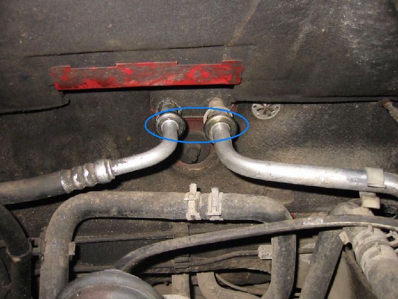

Мнение от aaleks » 01 апр 2006, 17:50
Преди време питах за тия джаджи, ама не открих темата.
Та въпроса ми е как се разкопчават тия неща, ами ако ги отворя с помоща на ъглошлайфа? След това може ли да се махнат старите закопчалки и да сложа нови /от къде да намеря/ и инструмент да ги закопчея?

Това като гледам трябва да са тръби на климатика! Майсторите имат едни специални щипки с които ги издърпват. Предполагам че и ти можеш да ги издърпаш по някакъв начин.
Флекса не е добра идея че тези тръбички са доста скъпички.

Е точно с такива скоби ми сваляха тръбите на климатика вчера . Имам на Хюндая такива тръби на радиатора на парното , а тия ми изглеждат точно такива.

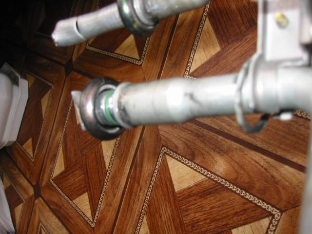

След като срязах тръбите на климатика си, разгадах как се отварят тия съединения. Повече време рязах отколкото да отворя надата.
Някой колеги знаят как се отварят, ама си премълчаха /инструметите били много скъпи ама ела в София, друг купи маркуча пък ще видим/ МАЙНА*А ИМ *00200* ! Щях да си спестя доста ядове, време и пари.
Номера всъщост е да се изтика пружината навън към периферията на надата за да освободи чопа на другата тръба и да се изтеглят една от друга. "О" пръстените държад налягането. Пружината е като на семерингите, малко с по-голям диаметър но по форма са същите.

Вече разкачена!
В това положение горния край се изтегля, долния край е с пласмасовата джаджа.
Нанизва се "скъпия инструмент" върху тръбата, двете тръби се натискат една към други и тогава джаджата се втиква към надата.
Ето го и супер "скъпия инструмент", закупен преди много време от мен, но за друга цел. Единия е за тънките тръби а другия за дебелите. Аз съм ги срязвал за да могат да се свият до определения диаметър, и отпред съм ги изпилил приблизително на 4
