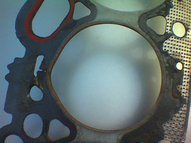

ти ме разбиdisc написа:Тъжен вест
Днес 11.04.2006 г. в разцвета на силата си в геройски мъки и на 1,2 Bar налягане си замина заветната менте гарнитура Glaser.
Опечалените ще могат да си вземат последно сбогом със покойната във неделя 16.04.2006 г. , когато ще бъде подменена с нова
Завинаги ще останеш в сърцата ни със краткият си петдневен живот!
Амин!
- disc
- Мнения: 594
- Регистриран: 07 мар 2005, 22:43
- Модел на автомобила: Orion 1.8 16V Turbo, Fiesta 2.0 16V, Focus 2.0 16V
- Местоположение: Пловдив
И той, и той...
Нека натрупаме малко опит.
Едно пояснение да направя за заминалата гарнитура.
Гарнитурата не е прегоряла! Просто беше избутана от налягането
. Проблема се явява от главата - на трети цилиндър главата имаше вдлъбнатина точно на мястото където ляга металният пръстен на гарнитурата. Главата вече е шлайфана!
И снимки на злощастната гарнитура:

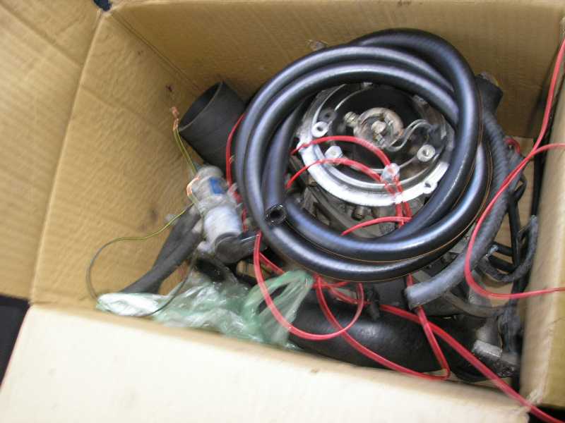

Купих си го!TM RACER® написа:входния колектор EFi от къде е?
От Ескорт 1.6 пълна инжекция 8 клапана.
Няма да го ползвам за Zetec-a. GTi надписа е преправен от EFi надпис.TM RACER® написа:В passionford съм виждал такъв и GTi, слагат ги и на зитеци, него ли ще ползваш?
Каква е разликата между тези два EFi и GTi? На външен вид изглеждат еднакви, само надписите са различни.
