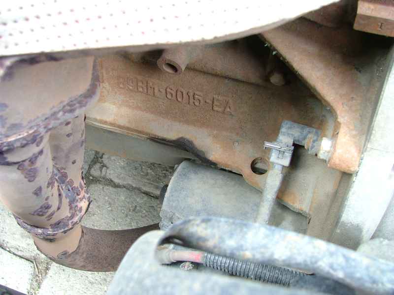

Мнение от licho » 12 май 2006, 00:07
тече ли ми масло? ремонтира ли се това и защо е омаслено там?
между другото объърнете внимание и на ръждата? повод за притеснение ли е?
може ли да се махне и трябва ли ?

Зависи колко ти е голям теча на масло. Обикновено фиестата тече от гарнитурата на бензиновата помпа / при фиеста с карбуратор/ и като цяло от гарнитурите.
Отделно форда тече и от картера, но там да се смени гарнитурата трябва да се свали скоростната кутия / поне при автоматичната скоростна кутия/.
Но щом върви, макар и да тече не я пипай :lol: Преди време имах неблагоразумието да сменя ремък на алтернатора / само защото стария беше леко напукан/, купих нов, оригинален / от МП/, който се оказа неоргинален и който скърцаше. След рекламация сложиха стария, с който всичко е перфектно и няма странични шумове.
Изцяло подкрепям казаното " виждал ли си форд да не тече", моя отговор е карай без да пипаш много :lol:
Ръждата по двигателя е бял кахър, погледни багажника, в частта над калниците където свършват амортисьорите. Там гният, но отвътре навън, т.е. когато всичко е изгнило от долната част, се отваря пролука към асфалта.
ПП И за да не прозвучи, написаното, че имам нещо против форда, познавам една фиеста, почти връстничка ми е, цялата е изгнила, тропа, пуши, но върви и тя не е от колите, които ги глезят :lol: Единственото по-различно е, че е карана само от жена :lol: Но да не прозвучи като проява на дискриминация :lol:

По въпроса за течовете от известно време почна да ми намалява маслото в двигателя. Помислих си че е почнала да го гори или от капака на клапаните да тече повече. Днес ходих да си правя профилактика на стартера и като го махнахме какво да видим от към маховика кухината цялата пълна с масло, стартера и той. Следователно е заминал семеринга на коляновия вал.
Аз много лесно си реших проблема и без това карам с едно наливно масло и си доливам от него, защото за да се смени въпросният семеринг трябва да се вади двигателя :oops:
А колкото до ръждата при чугуна е така няма спасение. Аз се занимавам с обработване на метали и виждам как чугуна докато седи на атмосфрени условия пак корозира.
