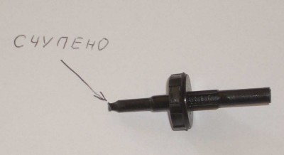

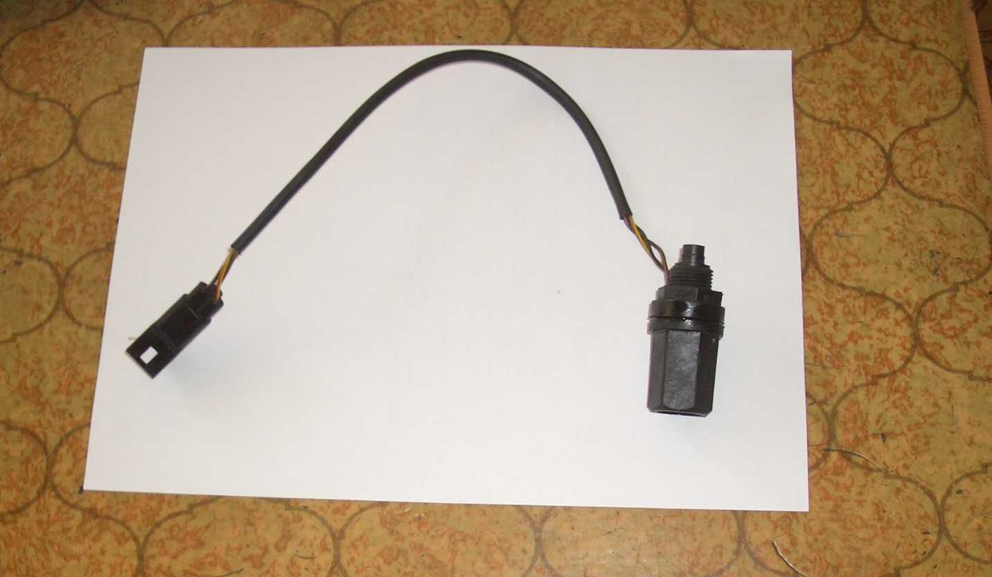

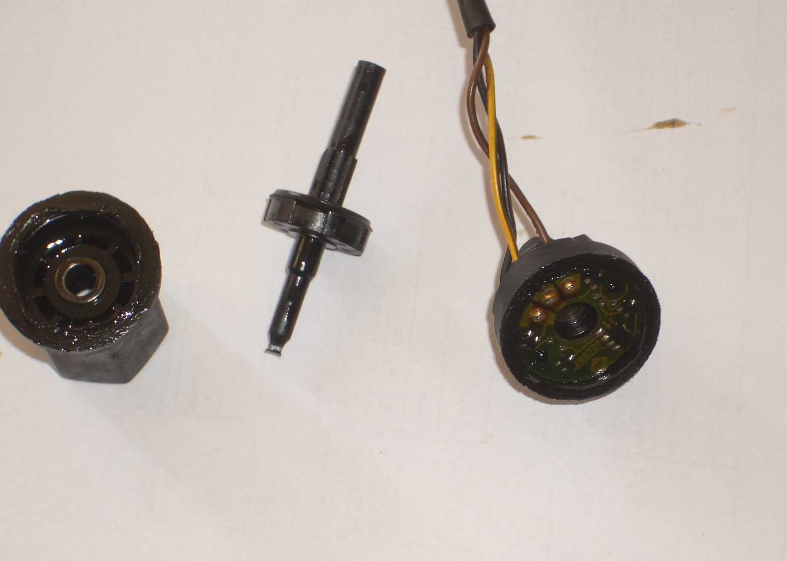

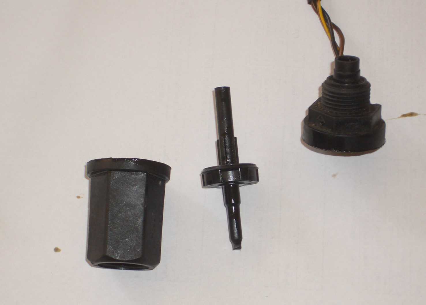

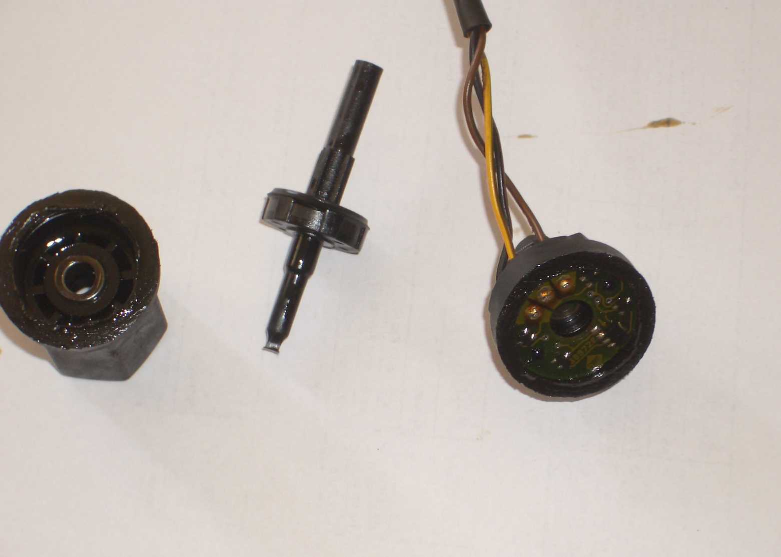

Понеже два такива датчика ми се счупиха реших да разрежа един счупен
Етого датчика цял но със счупено пластвасово квадратче от пред
Вече разрязан датчик (лекичко с ножовка)
Това като пумпал е магнита а другото е платката с разните джаджи
тук се вижда къде е счупено
