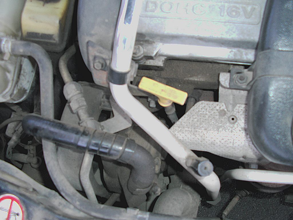

Колега NIKJAMA на снимка 3446 каква е тази тръба отгоре през капака на клапаните, аз нямам такова нещо.
_SLiThER_
Мнение от _SLiThER_ » 23 юли 2006, 23:26
веден написа:Колега NIKJAMA на снимка 3446 каква е тази тръба отгоре през капака на клапаните, аз нямам такова нещо.
Ами защото нямаш климатик :)
