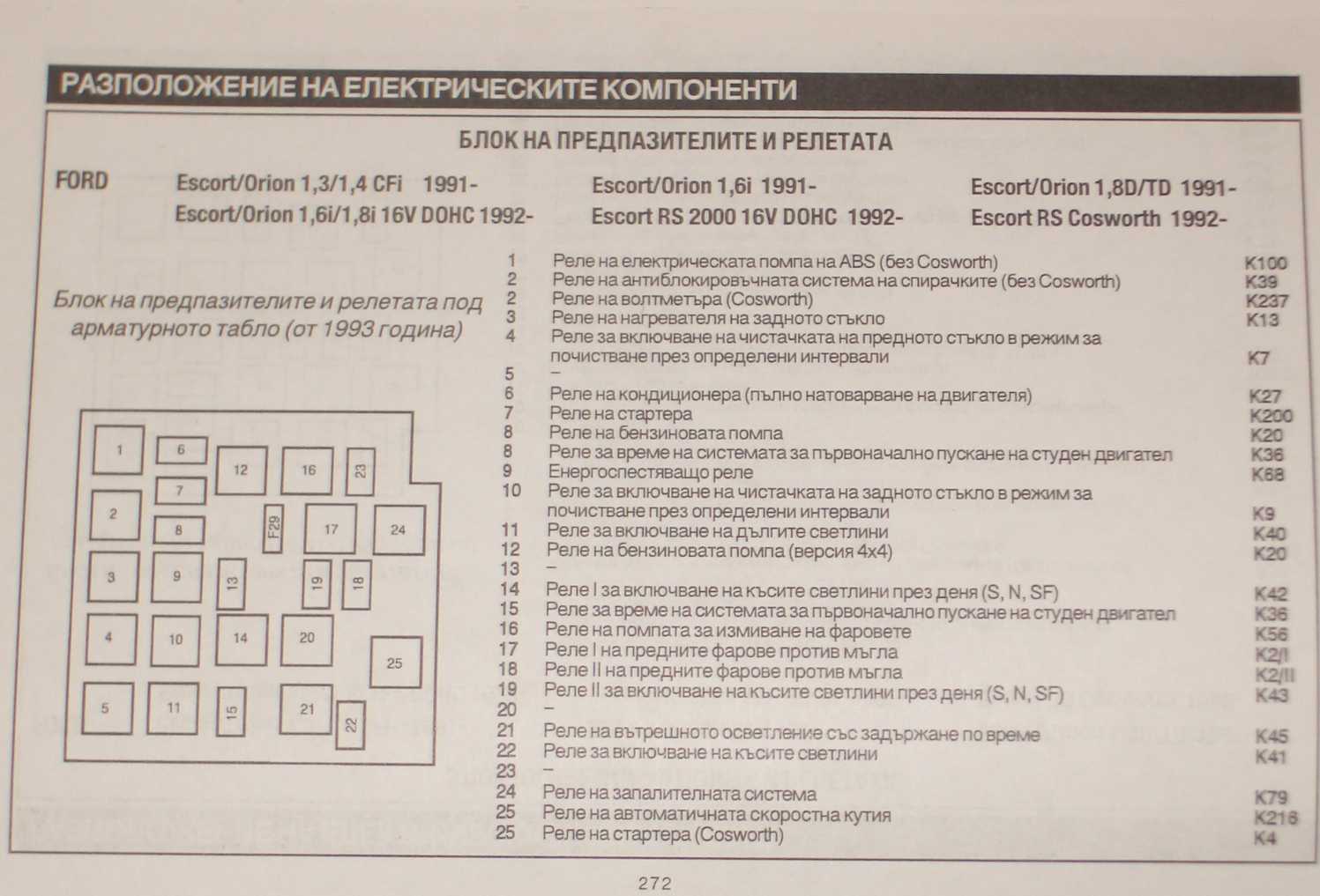

Eто ти това което имам аз.

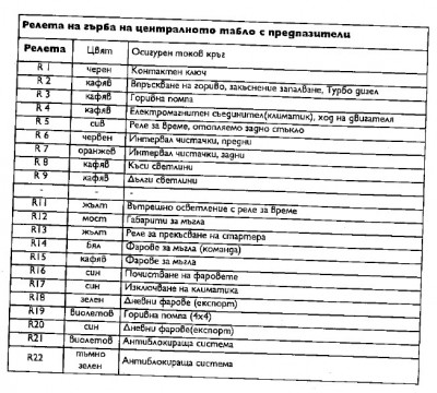

Така ... ето и списък с релетата за тоя модел (по-долу)
Остават 2 въпроса:
1. Защо релето е бяло а не кафяво (ако въобще цвета има нещо общо с параметрите на релето)
2. Ако е за това за което пише, как колата върви без него ?!...
Списък с релета за Ескорт МК6

В Haynes-a, който аз имам, пише: R2 - Windscreen wiper intermittent control, т.е. това е релето за режим на работа на чистачките с пауза. Виж дали имаш такъв режим или работят само в непрекъснат режим.

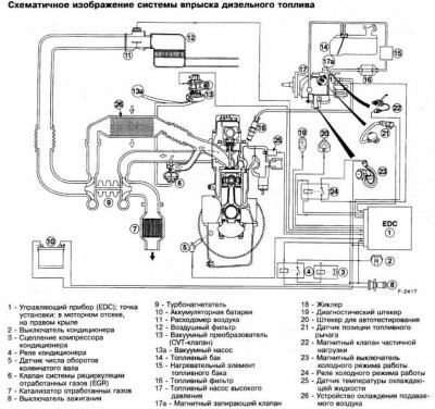

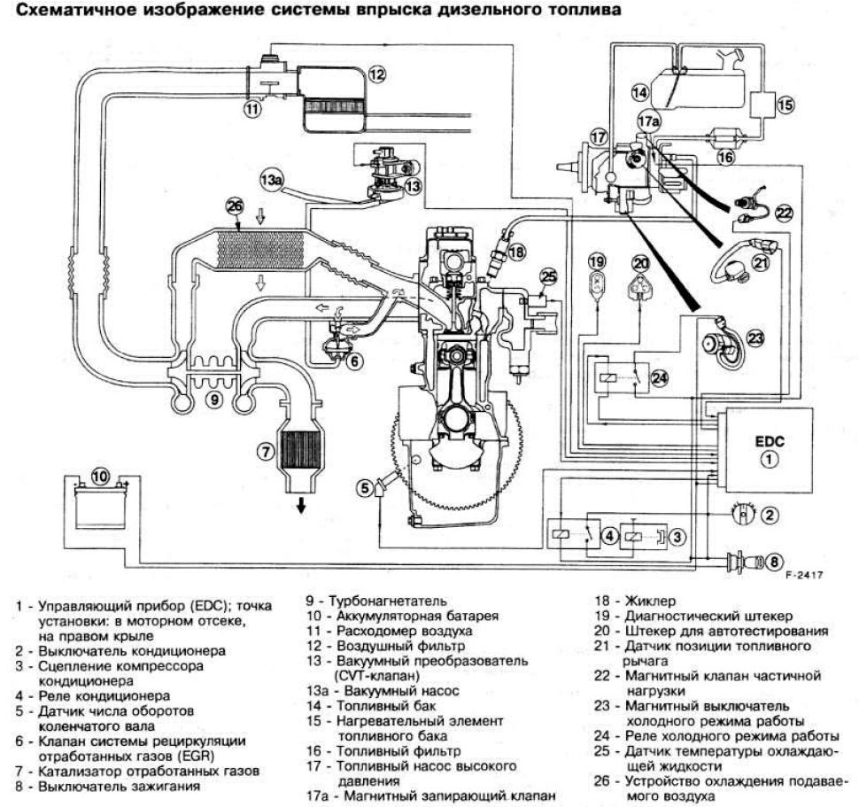

на картинката моето R11 e поз. 24 (мондео)
1.8 TD (мондео)
