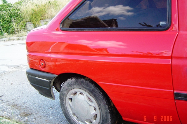

Мнение от _SLiThER_ » 06 сеп 2006, 20:12
Колата до онзи ден :D
И колата днес :lol:
Обаче не ми е направил хубаво спойлера и му го върнах за добавка :twisted:

А колко пари ти взеха и само веждата ли ти боядиса, или цялата кола..

100лв за труд и 80лв за тенекета дадах една вежда и около капачката :D

ноу скъпо уа то туй е половин кола с боя :( иначе добре изглежда

ми той щот уж ряза и заварява затова :roll:
