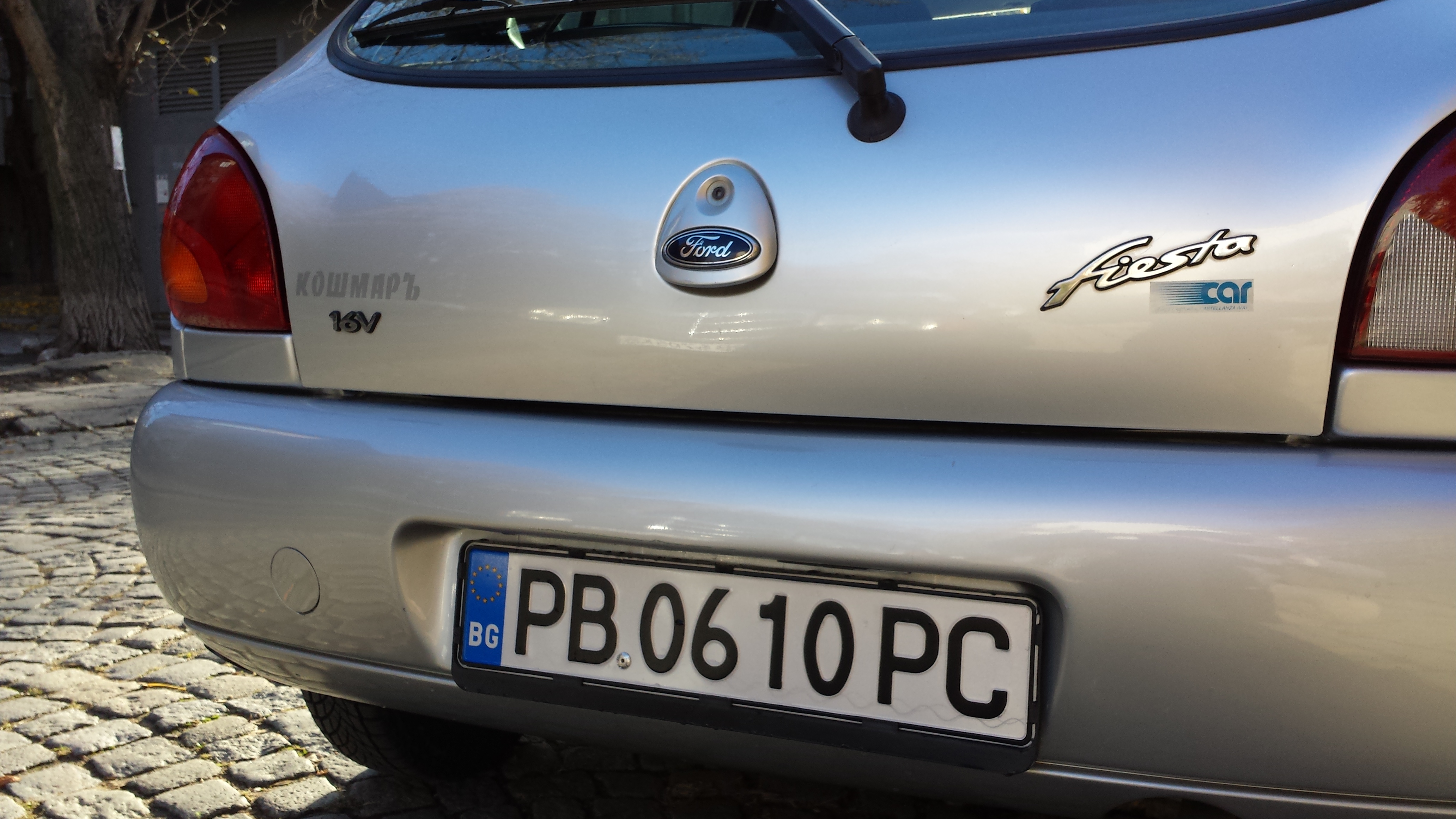

Първи впечатления от газовата, която сложих...
Този уикенд за сефте успях да се кача на колата и да и навъртя малко километри извънградско. Врътнах и около 600 км по магистралата. Наблюденията ми до тук са, че с една бутилка ( 30 литрова... която заради защитите реално побира около 24-25 литра газ ) изминавам м/у 350 и 400 км... което приблизително прави около 6-7 литра на 100 км, като искам да вметна, че дадения разход е при доста агресивен стил на шофиране и през повечето време по магистралата при подържана скорост средно около 130-140 км/ч! В определени отсечки от по 10-15 км съм подържал скорости и от порядъка на 150-160 км/ч. Горе долу по мои наблюдения 150-160 км/ч е оптималната скорост за този двигател и каране само на гас, която колата развива и поддържа без да се тормози. Над тази скорост започва да се затормозява и не ми се струва особено стабилна. Някой друг ден ще я тествам и само на бензин, но за сега мисля, че съм доволен от инсталираната газова уредба. При скоростите с който карах мисля, че разхода е съвсем нормален и приличен. Ако успея да се сдържа и да пробвам да засека при скорост не надвишаваща 100-110 км колко ще изкарам с една бутилка ( 25 литра газ )... най-вероятно разхода ще е под 6/100.
Като цяло за сега колата надхвърля очакванията ми за скорост, стабилност и разход. Мисля, че съм доволен на първо четене.
Ето и още 2-3 днимки от преди малко :) Лепнах отзад логото на сервиза, на пича от който купих Фиестичката и ми я поддържа :)
