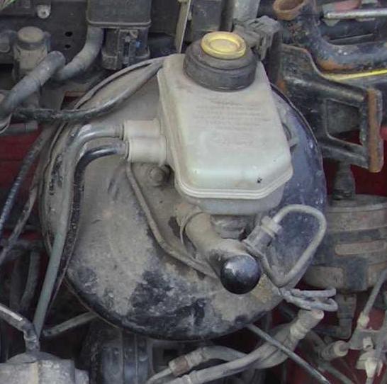

petkoff_pl
Мнения: 1581
Местоположение: Благоевград
Мнение от petkoff_pl » 13 окт 2006, 08:05
Това ли е помпата - тръбичката на която е поставен съдът със спирачна течност?
Georgiev
Мнения: 259
Регистриран: 22 апр 2006, 23:58
Модел на автомобила: Fiesta 1.1 моно, 93 г
Escort 1.6 L
Peugeot 307 2.0 HDI
Peugeot 106 1.1 i
Skoda Fabia 1.4 MPI
Мнение от Georgiev » 13 окт 2006, 10:51
Точно тя е, махаш тръбичките и корпуса на помпата се маха като се развият двете болчета.Тялото на серво усилвателя не се маха.И като развиеш болчетата тя си излиза.остава да стърчи една метална пръчка от към педала която бута помпичката.посля май имаше зегарка за да извадиш булталцето.Вече не помня подробности.Успех
