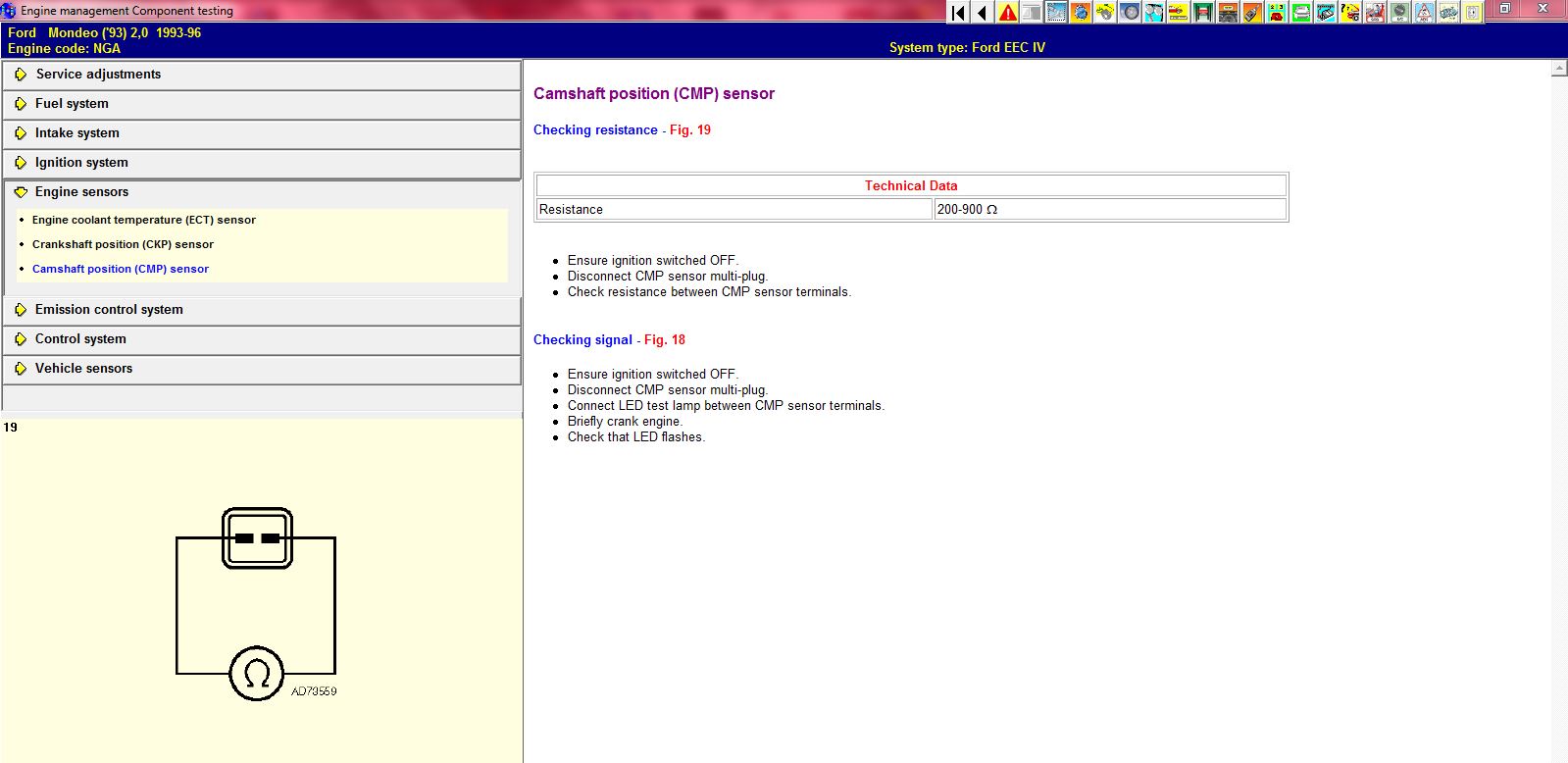

Има ли вариант да го проверя с мултицет?
- deathstorm
- Мнения: 564
Re: Неясен проблем с мотора.
В аутодата дават, че може да се мерне на съпротивление, но с осцилоскоп би било най-точно. Само дето този датчик има по-скоро синхронизираща функция и не е много сигурно, че проблемите ти са от него

И с мултицет ще стана. Включваш на зумер и мериш, трябва да се получи едно накъсано пифкане когато се въртят валовете. Ако не се получи пифкане размени местата на щеките на уреда. Ако пак не се получи тогава потърси осцилоскоп за по сигурна и правилна диагностика или подмени датчика.
