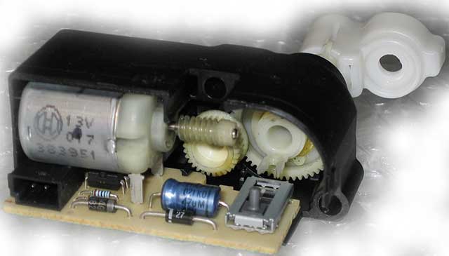

demiro
Мнения: 1210
Мнение от demiro » 31 окт 2006, 08:17
Само едно предположение.При Мондео често се скапва червяка долу на снимката.Бъзди но не го дига :lol: :lol:

Мнение от dreidrei » 01 ное 2006, 17:58
мда... днес ходих до МП за този проблем, заключението е - едното моторче за регулирането на фаровете хич го няма, другото не било оригинално и затова не работило. Та, започнаха да ми цитират някакви суми от рода на 350-380 лв. за моторче.... Благодаря, ще мина и без това...
Големи са хиени тия от МП..., но - въпрос на избор, никой на сила не ме е карал да ходя там.
В бъдеще време ще си търся моторчета и майстор да ми ги монтира, но там май повече няма да хода...
