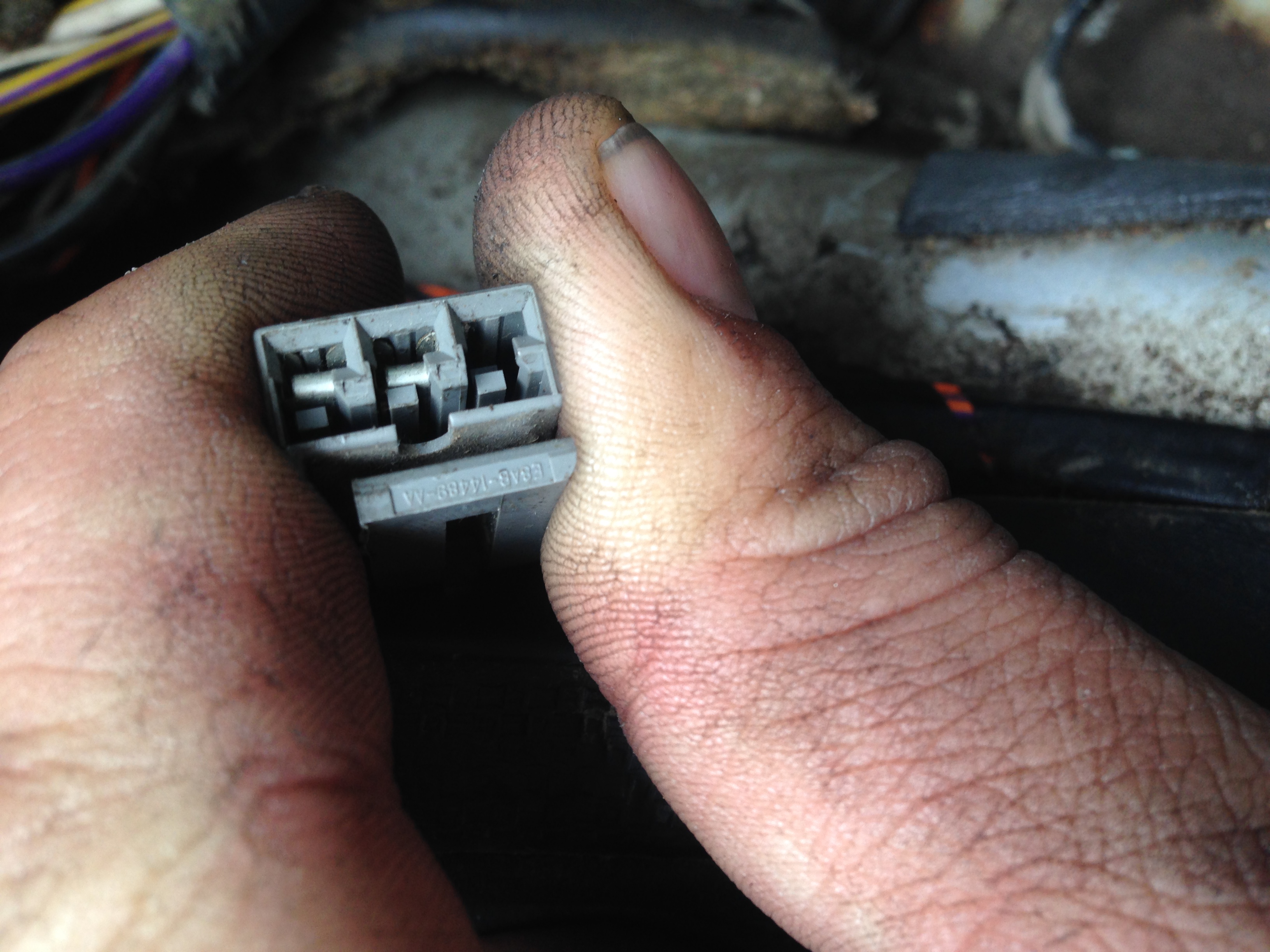

Re: internia switch - fuel pump cutoff - ел. прекъсвач на горивото
1. Май нямам такъв прекъсвач, но имам подготовка за такъв - лилавия кабел с оранжаво /снимка/
2. В резервоара май имам подкачваща помпа, която се захранва от лилавия кабел с оранжево и черния /снимка/
Не знам от къде да по4на проверката проверката за притока на гориво и ток в горивната система?
1. Имам гориви в резервоара около 50лт. и като тръпна от мърку4а преди филтъра те4е гориво, а до дюзите няма.
2. Бушоните са здрави, но релета и оправляващия блок на преден десен калник не знам!
Какво да замеря или да проверя какво се слу4ва?
Това е Форд, нормално е да имаш инсталация за всичко. Въпроса е обаче на другия край на тая инсталация има ли нещо изобщо. Изкарай тая черната букса да видиш от другата страна какви и колко пина има...
