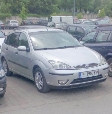

Много красиво стои като колонките са черни, изглежда и перфектно монтирано, да си го ползваш с кеф фолиото!

Благодаря ! Чак перфектно не е, но за цената, на която ми го сложиха, е супер. Сега трябва да свикна с това че задното стъкло ми е доста тъмно, но пък визията много ме радва.

Колега с какъв процент е това, че утре ще ходя и аз да ми затъмняват, но още не съм решил колко %
- ФордБългария
- Мнения: 854
Re: Новият ми Форд Фокус MK1 1.6
Това са 10% пропускливост. За задното май са много, или просто не съм свикнал още.

Супер е!! На сребриста кола много и отиват тъмните стъкла..

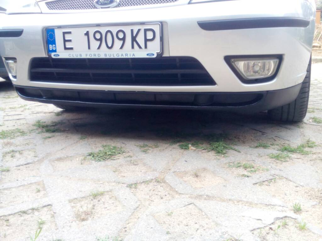

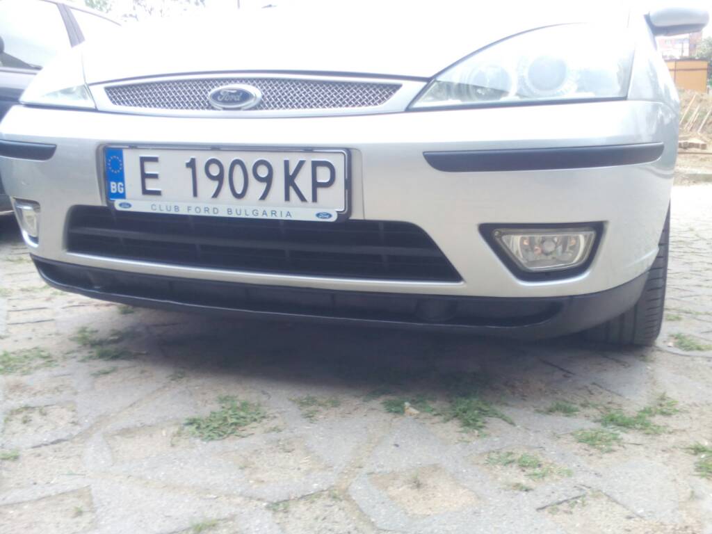

От днес колата си има нож под предната броня от сеат ибиза.

Браво, добре е паснал. Дай малко снимки на цялата кола, да видиме как стои.

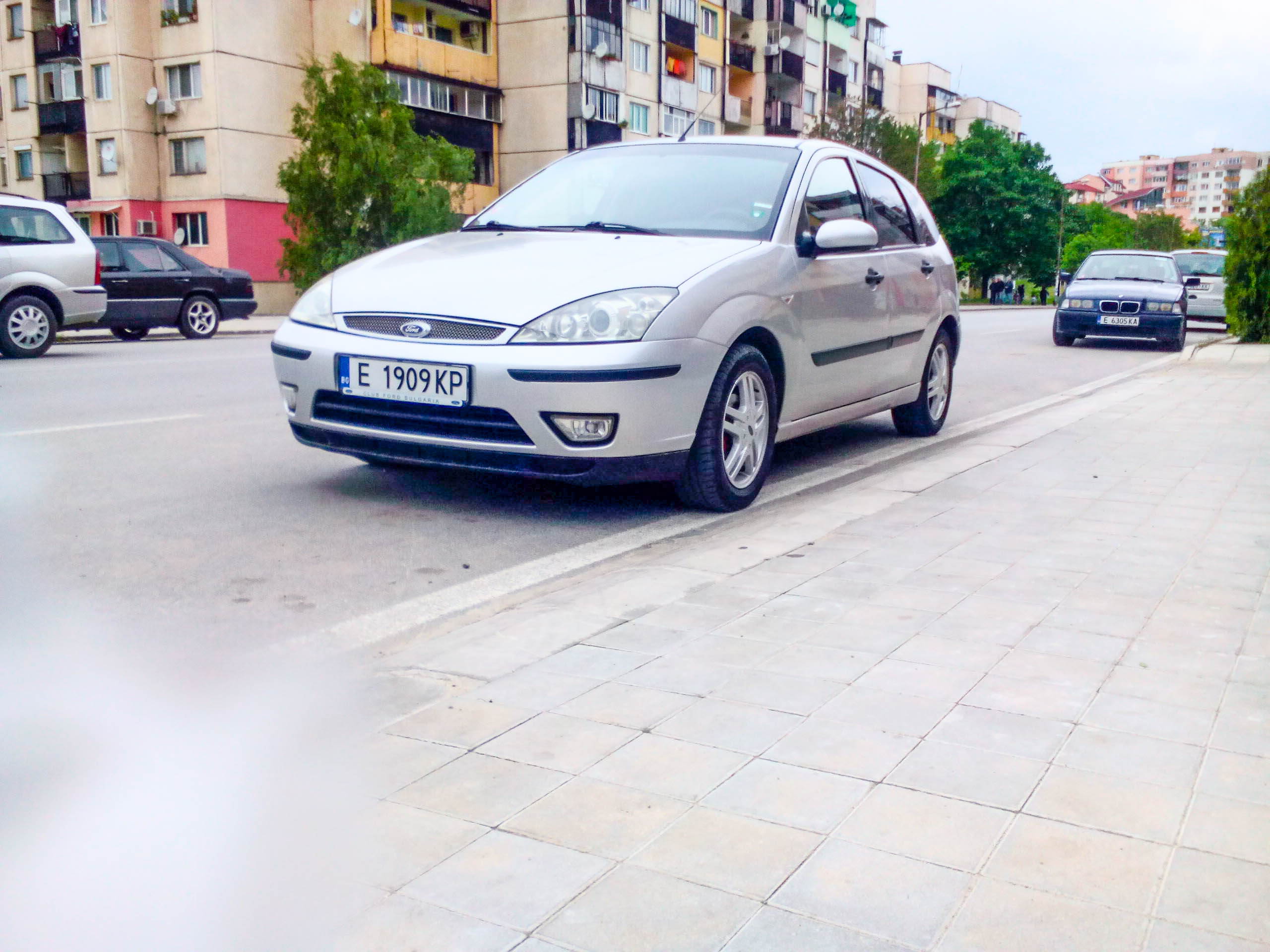

Само да намеря някой приятел с по-хубав телефон, че моят е алеле майко

Браво на мен ми харесва как се е получило!

И на мен !

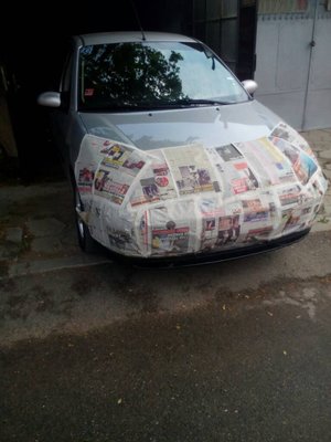

9.Ножът е от сеат ибиза след 2000 година, бензин. Взех го за 10 лева но счупен, 5 лева доставка, 12 лева ми взе майстора за лепене + монтаж. 10 лева черен спрей със структура, вестници, тиксо и шкурка, и го боядисах. Мисля по-натам да боядисам бронята отпред по малко по-различен начин, като това ще включи китосване на ножа и боядисване в сиво, тъй като си личи къде е лепен, но това евентуално Октомври месец.

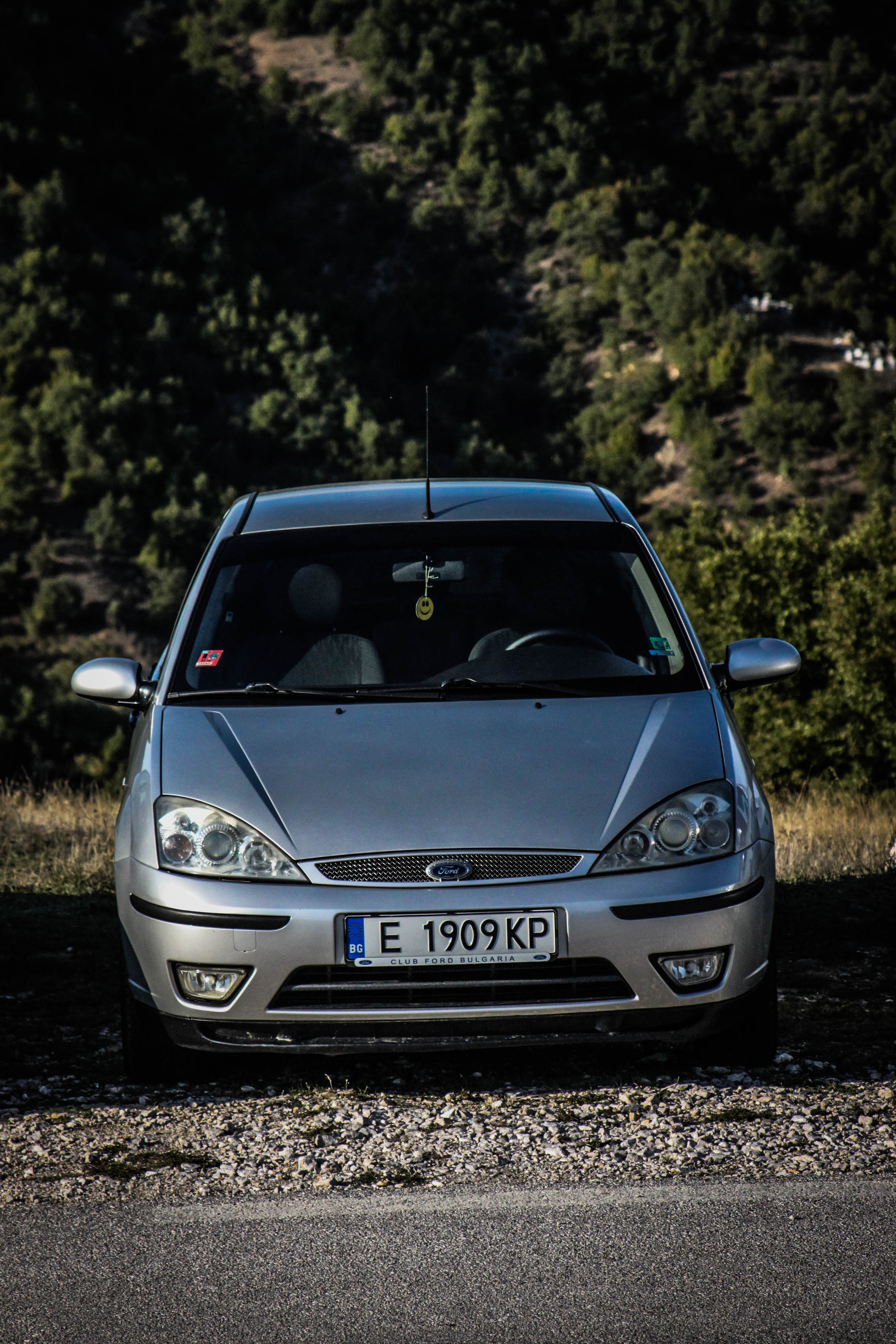

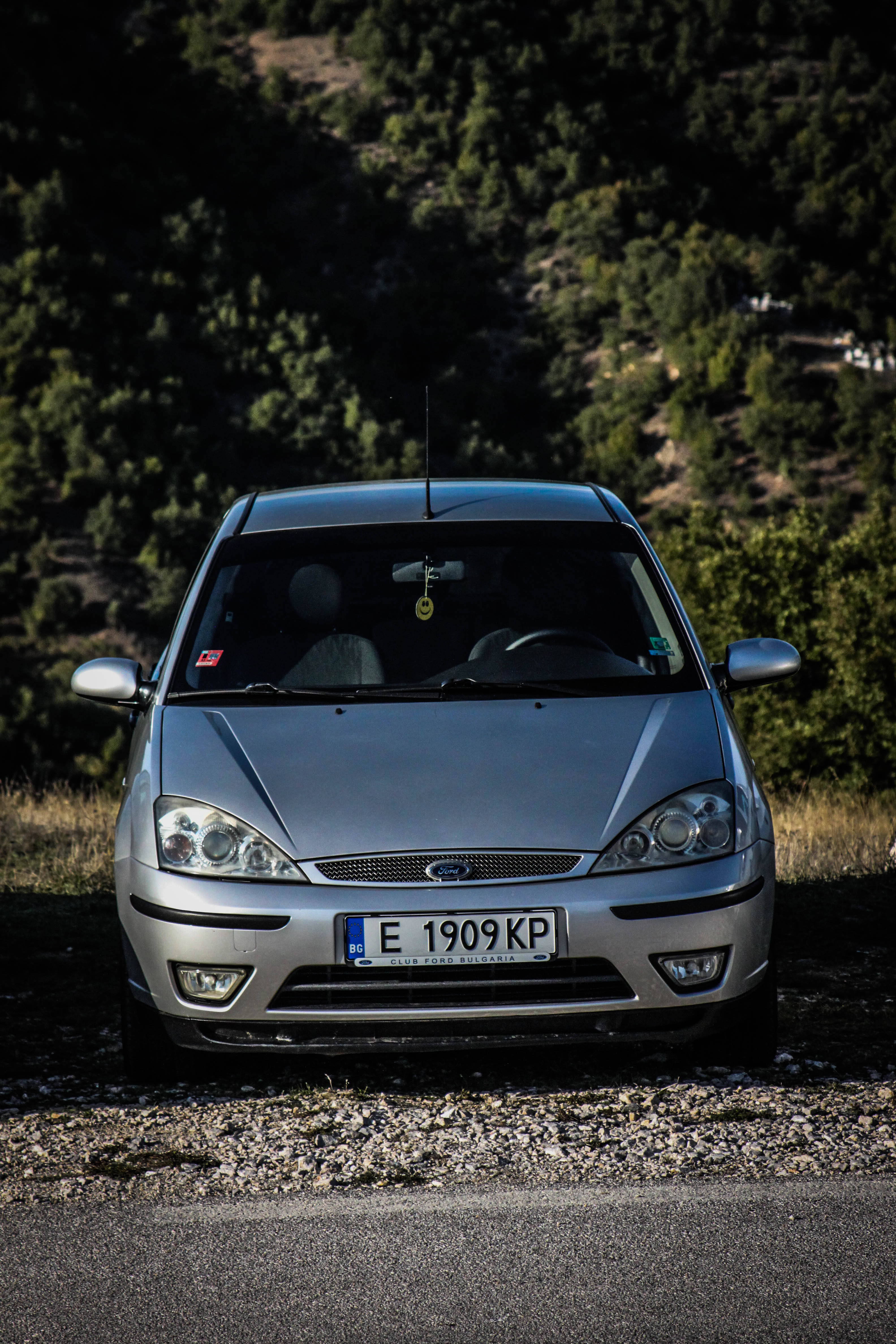

Ето една снимка от вчера. Взех си фотоапарат, така че снимките ще зачестяват

Ей , Митак . Скри ми шапката . Трябва скоро време като си дойда да измислим нож и за моя Фори , че така не се търпи. А и с новия апарат - няма да се стискаш за още една фотосесия !

Знаеш че за тебе не отказвам
