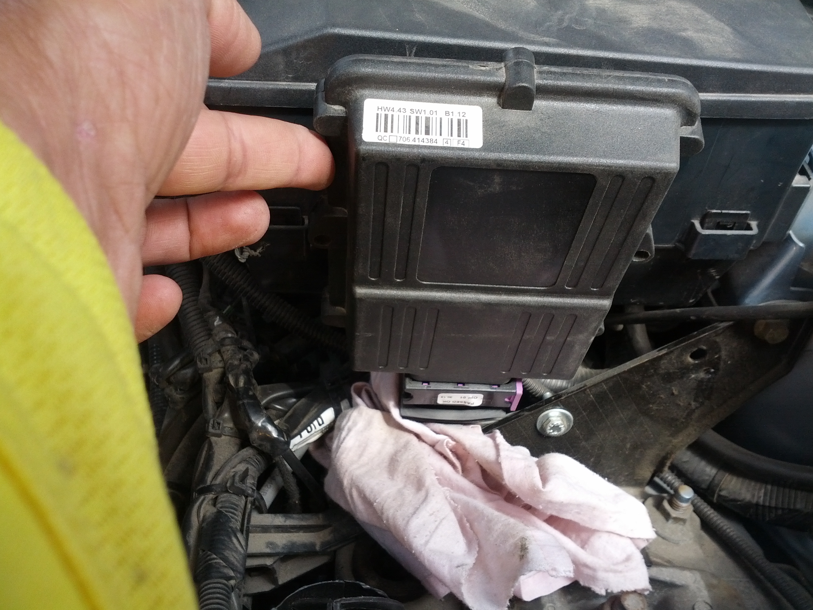

1. Най-лесно е с кабел за диагностика на газовия компютър - ще прочетеш грешките и ще се насочиш в правилна посока за решаване на проблема./но не зная дали разполагаш с такъв кабел, софтуера на Фобос е безплатен/

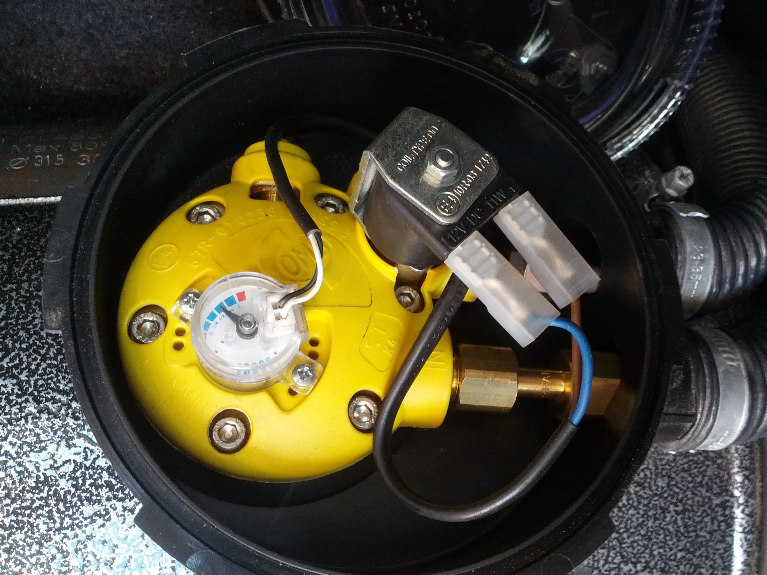

3. Когато трябва да премине от бензин на газ - чуваш ли отчетливо чаткане на газовия клапан на бутилката?
Ако не - са възможни проблем със бобината на игления клапан - запушване, отслабване притегателната сила на бобината / ще трабва да се подмени/ или подбиване на стъблото на клапана. Клапана се сваля лесно и стъблото се зачиства с шкурка.

Софтуера на фобос се програмира само след колко километра да светва чек лампата за сервизен интервал.Това не влияе на работата на ГИ.Други програмирания са измислица.Описаните симптоми приличат на проблем с някоя от бобините на газовите инжектори./прегрял или окъсил газов инжектор/.Намери си кабел и направи диагностика.

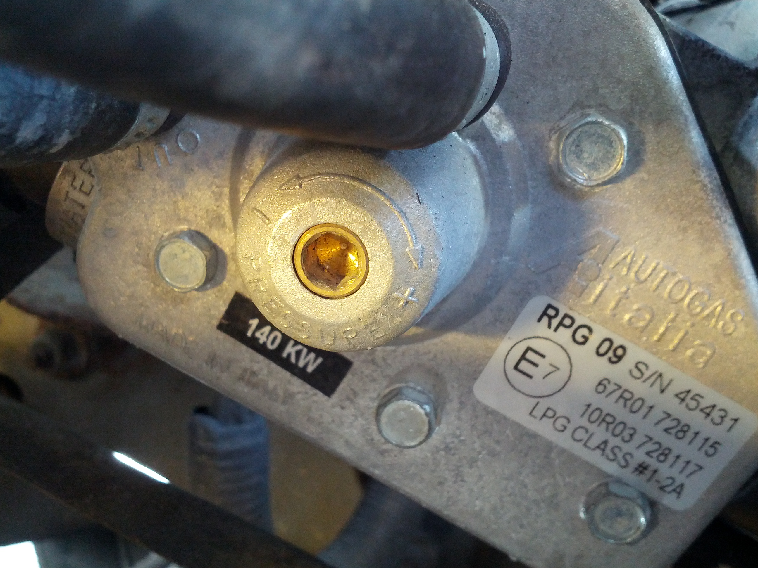

Колеги, днес проверих куплунгите - всичко изглежда наред но проблема остава. Забелязах че на изпарителя има един винт който както изглежда е за регулране на налягането. Спомних си някъде четох че с времето мембраните на изпарителя си губят еластичността и си мисля може би трябва да завъртя този винт малко. Но не знам нито колко трябва да бъде налягането, нито как се измерва. Има ли някой съвет за това?
radorecord
Мнения: 263
Регистриран: 17 апр 2008, 21:56
Модел на автомобила: Ford Escort 1.6 16v
Местоположение: Русе
Re: Проблем при работа на газ с ГИ Фобос 4
Мнение от radorecord » 14 юли 2015, 19:25
Налягането се мери чрез програмата за диагностика. Работното налягане на тези изпарители е в диапазона 950- 1800 bar.
Програмата има опция за измерване на номинално налягане.
Мери се на празен ход на ниски обороти.
То се получава като от налягането, което изпарителя доставя на рейката се извади map (подналягането, разреждането,вакуума в смукателните колектори).
Номиналното налягане трябва да е в работния диапазон на изпарителя, като зависи от това с какъв диаметър дюзи си и какви бобини на рейката.
Налягането в рейката и така нареченото номинално налягане (диференцилно още казано) трябва да вървят успоредно , без пропадания по юежду си. За целта програмата за диагностика има осцилоскопи, на които може да гледаш кога, какво става с всяко едно налягане.

Тъй като нямям кабел за настройка тука в Англия, не може ли всеки ден преди да подкарам колата да завъртам този месингов винт на четвърт оборот докато налягането се повиши достатъчно? :?

Колега, провери дали ти работи газовия клапан на бутилката. Чува ли се отчетлив звук при отваряне на клапана?

Да, клапана на бутилката се чува отчетливо.

Колега, според мен щом ГИ включва при загрял двигател -проблема е в датчика за диференциално налягане - напръскай буксата с контактен спрей, но не пипай винта на изпарителя, защото ще стане по-лошо.
