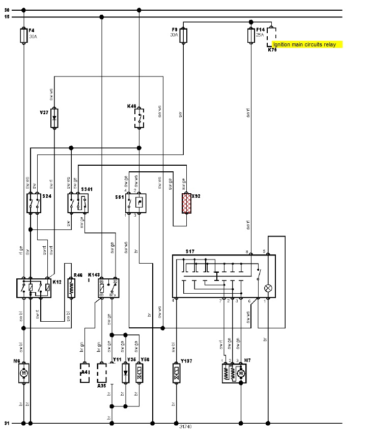

Погледни тази схемичка, но си нямам никаква идея къде може да е.
- Мнения: 13122
Re: Проблем с вентилатора Форд Ескорт
Като погледнах схемата и се сетих да попитам, нали си проверил бушона F14?

Всички ги проверих - Работят

Оправих го , тоест го побългарих
. Ето какво направих : Изкарах един кабел от бушонното табло ( от F14 - то дефакто там си е точно за вентилатора ) прекарах го от зад на таблото , под километража та точно зад конзолата
. Явно някъде кабела на контролера за степените се е прекъснал и за това е бил целия яд . Благодаря ви все пак колеги за отделеното време
