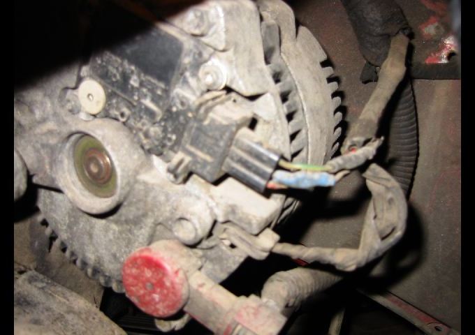

От известно време /2-3 месеца/ забелязах, че фаровете ми "мигат" и цялото ми осветление в купето, веднъж като изключих всички консуматори /габарити, вентилация, музика/ лампата за генератора започна да светва и угасва отчетливо, като влк. консуматор загасва. Грабвам мултицета, и при мигане на фаровете - 14,70 - 15,20 V , при малък вкл. консуматор не мърда от - 14,67 V .
Притесних се че имам кофти проблем, защото преди 2 год. имах сходен проблем с напрежението. http://www.clubford.org/forum/viewtopic.php?t=979" onclick="window.open(this.href);return false;

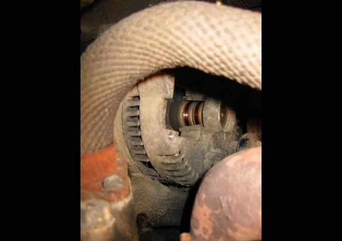

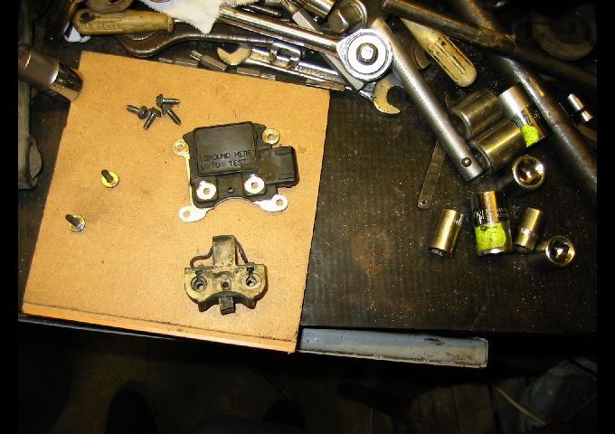

Реших да проверя състоянието на четките и пръстените по който те контактуват с ротора /колектор/. Тъй като съм го правил това упражнение преди 2 год. бързо докопах плочката-четките /реле-регулатора/.
С полу-фина шкурка /нямах друга по дръка/ и запален двигател за да се върти генератора почистих пръстените на ротора /колектора/. Но първо махнах розовия/според жена ми е цикламен/ парцал от смукателните колектори /виж 0019/ , като внимавах да не попадне или засмучят нещо колекторите докато шкуря по генератора и да стане обяд с грозде.
Четките ми почити са износени, но има още хляб в тях. Мисля да ги сменя само тях, т.е. същия четкодържател а да сложа други четки но да са чисто графитни, за да не износват колектора /пръстените/, старите са от по-твърдия вид за да се износват по-бавно, но пък колектора заминава, както при наклатките и дисковете. Ако четките са по-големи и невлизат в четкодържателя се оформят с шкурка до необходимия размер и форма, но това ще го правя при следващия проблем по генератора - ако има такъв де.
Та да си дойтем на приказката, сглобих всичко по обратния ред и запалих, всичко си беше вред - 14,68 V и фаровете вече не мигат *00133* .
