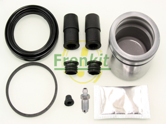

НАСКО, аз ги питах дали мога да взема само гумените уплътнения без цилиндъра, и ми казаха, че от личен опит знаят, че цилиндъра се износвал и било добре да се смени и той, разбира се не изключвам и факта, че цената по този начин става автоматично двойна от 12 на 25лв, но ако наистина е вярно и не го сменя, то ще ми се отвори двойна работа. Иначе става дума за ето този ремонтен комплект, като това лъскавото не знам какво е, буталото ли е, цилиндъра в който се движи самото бутало ли е?
Ето снимка:
Ето снимка:

Лъскавото е буталото. Не знам защо е в комплекта, по-логично е да се износи цилиндъра, но щом е в комплекта, пък може да се износва буталото. Естествено за предпочитане е да се смени целия цилиндър с нов, но зависи от цената, ако не е повече от 2пъти цената на рем.комплект, не се чуди. Не знам колко струват предните, инак задните са в рамките на 15 лева, отиди до Евро 07 и питай.

Така ще направя, но съм търсил из много сайтове за нови авточасти и никъде не се предлагат цилиндърчета за отпред. Предлагат само цял спирачен апарат или ремонтен комплект. Затова може да опитам да взема цял спирачен апарат от частно лице ( не от автоморга ) и да го монтирам за да видя дали ще има промяна и ако има такава вече сигурно ще си купя цял нов спирачен апарат. Само да съм сигурен, че проблема е от него
