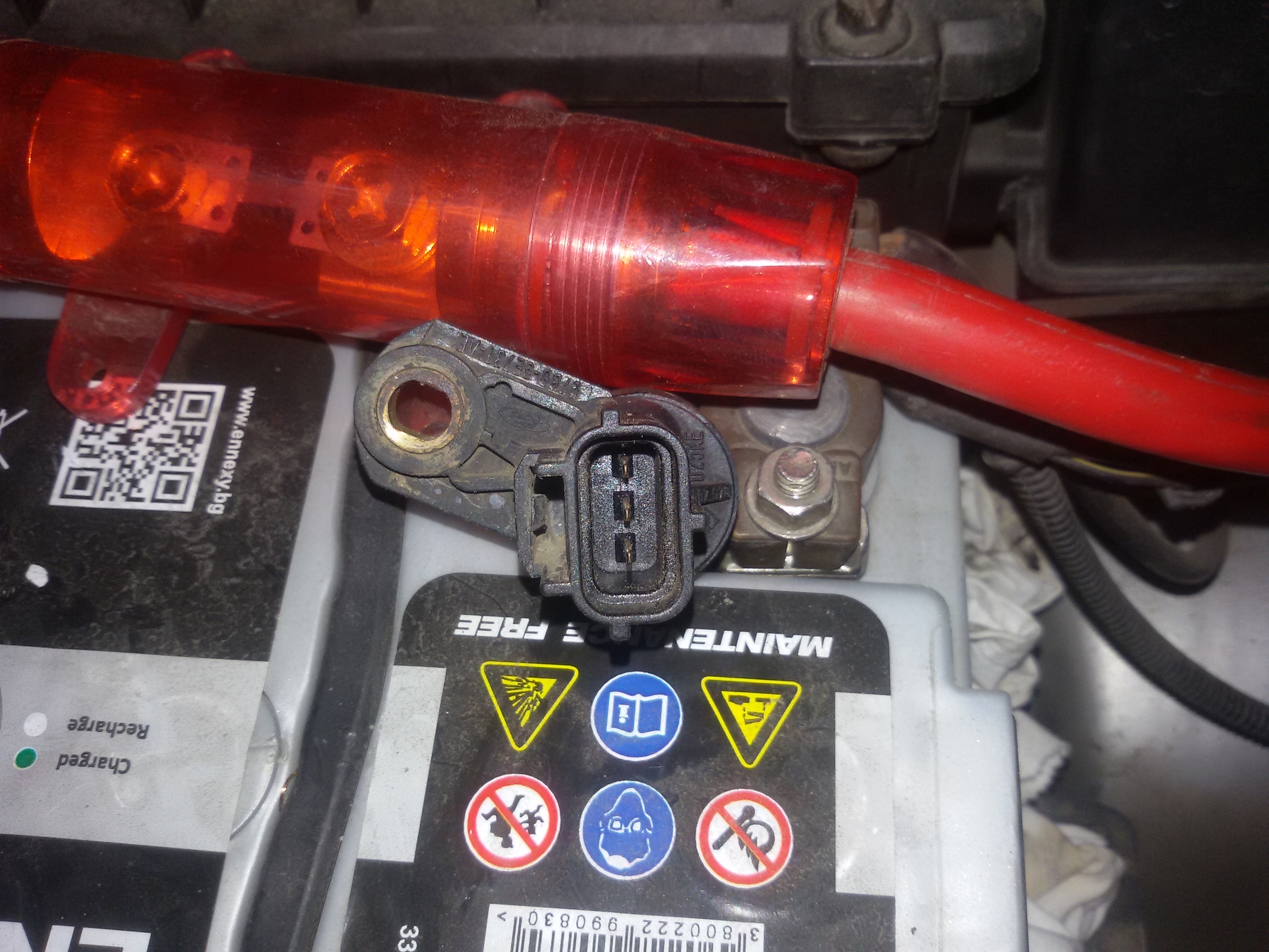

Колеги един поглед да хвърлите.Това е датчика отзад който ми изглежда за коляновия вал

На първата и втората снимка е датчика. Около 70 лв. ми струваше на мен.
