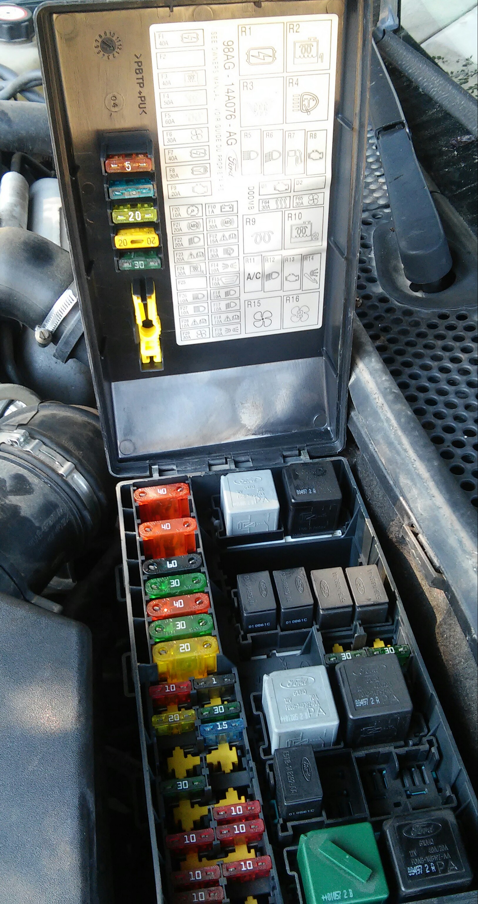

Здравейте колеги, днес карах фокуса да му долеят фреон, беше на 430 гр., от последното му дозареждане през миналата пролет. Явно е, че загубата е над 40%, но не съм сигурен в миналогодишната интервенция. Сега ще го загледа и ще потърся причината за загубата на хладилния агент, имам обаче друго питане. С колко степени са перките на радиатора? При мен май се включва направо 2-ра, заработват и двете за около 30 секунди и спират заедно с компресора, като хладния въздух намалява и следва отново пускане след още 30 секунди и така процеса е постоянен. Според мен трябва да има по ниска степен, която да е по-постоянна. Това с хладния въздух го мерихме с електронен термометър в централния въздуховод като стига до 3 градуса и качва до 8 в интервал от 1 мин.
Ако има 1-ва степен, как да я възстановя в домашни условия, изобщо ще е възможно ли?

В захранването на перките има общо 3 предпазителя в кутията при двигателя: F6, F29 и F65.

Проверих ги, визуално всичко е наред, ще приложа една снимка от таблото с бушони, на схемата има две релета с перки съответно 1 и 2, та това дали са релета обозначаващи скоростите на перките или показва 1 и 2-ра перка?
