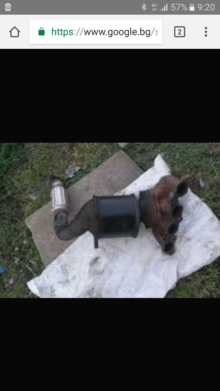

Ако няма други промени по мотора и с 55 ще я утрепеш. Я дай снимка на колектора

Това е колектора колега,ще заменя катализатора с резонаторно или резонаторното да е на мястото на средното гърне а тръбата да тръгва от колектора.

Да, като моя колектор.
Бах та в колектора с катализатора ...
Ако имаш цифри да ти изработят колектор само това направи.
Ако планираш други промени по мотора се консултирай с тези които ще правят колектора какво да правиш с останалите гърнета.

На този колектор мисля, че не можеш да махнеш катализатора и да сложиш тръба.
Ако го направиш дай снимки и отзиви
