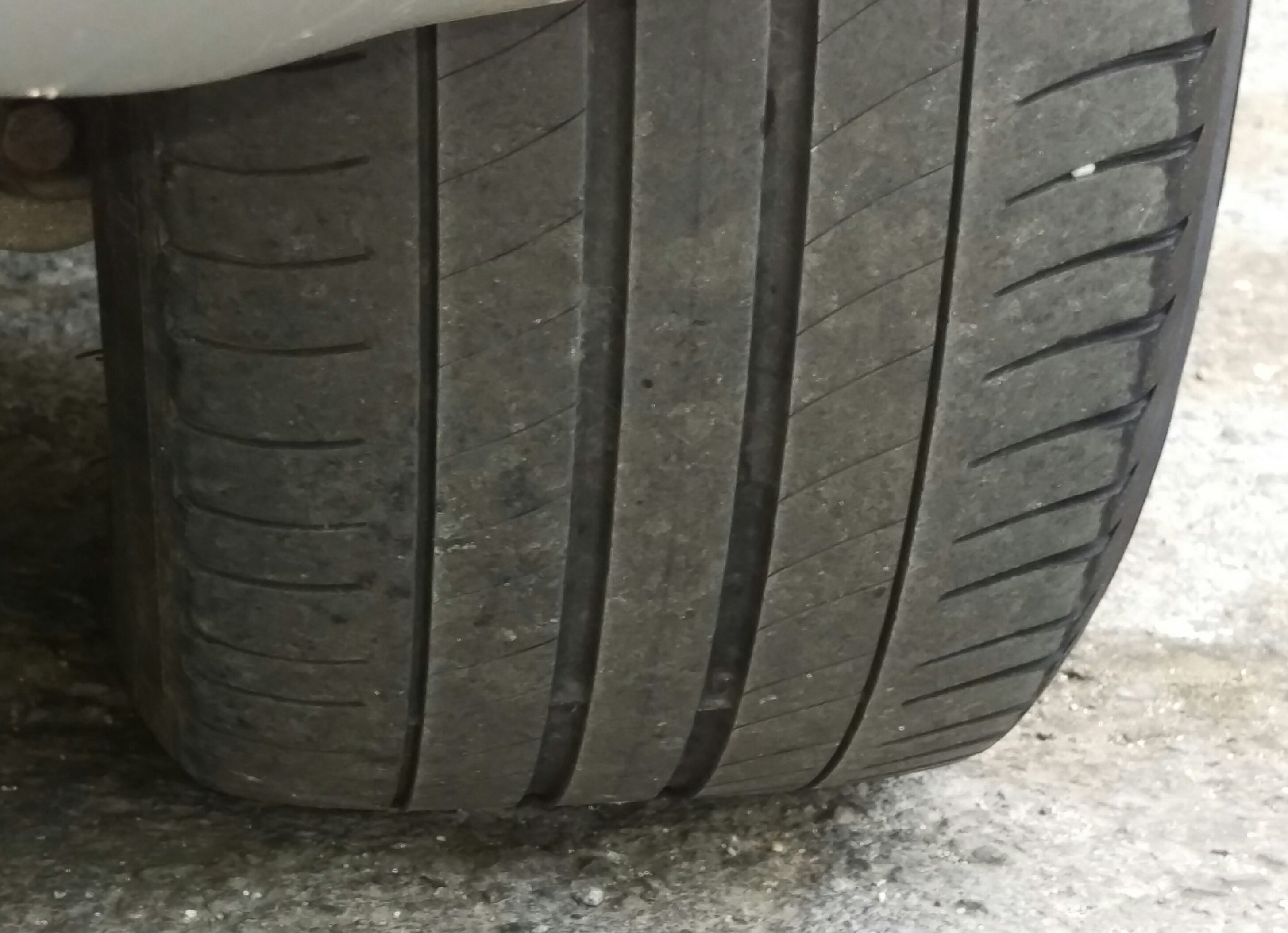

Като се загледах май яде гумите вътрешно ,сигурно е отворена ето малко снимки

При мен се получава абсолютно същото - когато съм в завой и попадна на неравност, задницата се люлее. Относно наклона на задните гуми, видях, че моите са разкрачени в долната част и писах мейл до Мото Пфое да ги питам дали могат да се регулират. Оттам ми отговориха, че на Фокус 2 и C-Max е така - погледнато отзад гумите образуват трапец. На още два C-Max-а загледах след това и наистина бяха така.
Относно люлеенето така и не предприех нищо - нито реглаж, нито тампони на купето... така си остана :)

Да ,относно трапеца колега,и аз зяпах хорските коли и там го има
Въпроса е може би колко трябва да бъде?Ще ходя първо на цялостен преглед ,да видим за повредени детайли и евентуално след смяната ,добър реглаж.Дано да има ефект!
