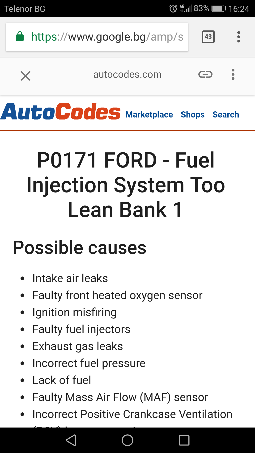

Смених сензора - същият проблем не е от него. За вакуми поогледах нищо. Грешката, която изписва е: P0171 - Powertrain System too Lean (Bank 1). Колата при потегляне и подаване на газ върви плавно до момента на натискане на съединителя и преди превключване на нова скорост започва да се самофорсира. Оборотите се запазват много високи до спиране на колата. Независимо с крачна спирачка, ръчна или по инерция докато спре сама. При покой оборотите са нормални. Къде е проблема?

Намерих датчика,а той бил на скоростната кутия, а аз го търсих по двигателя с аутодатата. Има и още един с четири извода отпред явно е за датчика за заден ход. Изключих VSS-а и включих TPS-а и проблема го реших. Изглежда и окончателно да го реша, защото буксата на VSS-а е с три пина и ми се видяха позеленели. В момента нямам контактен спрей за нея, но явно това е произтекло от "добрата" хигиена на двигателя. Обичам през известно време да го мия с безконтактен препарат. Вярно свети и сега не се цапам, като ровичкам, но явно има странични ефекти.
