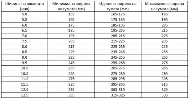

Качвам една табличка, която ще е полезна на много от Вас.
В същото време искам да попитам запознатите, дали е приемливо на джанта 6Jx14
да се монтират гуми с размер 175/65/14 ?
Според таблицата е възможно, но е в ниската граница.

Таблицата е вярна и пробвана. За 6J 175 е наистина минимум, надолу се монтира изключително трудно и седи разпъната гумата.
Поздрави
Благодаря колега!
Да разбирам, че с размер 175 на тази джанта, няма да имам проблем с монтирането и пътуването ?

На едната ни кола са такива летните, ако намеря снимки ще кача, на писта е карана не един път. Проблем никъкъв.

Ето таблицата, че и джантите са 6.5 стандарт:
