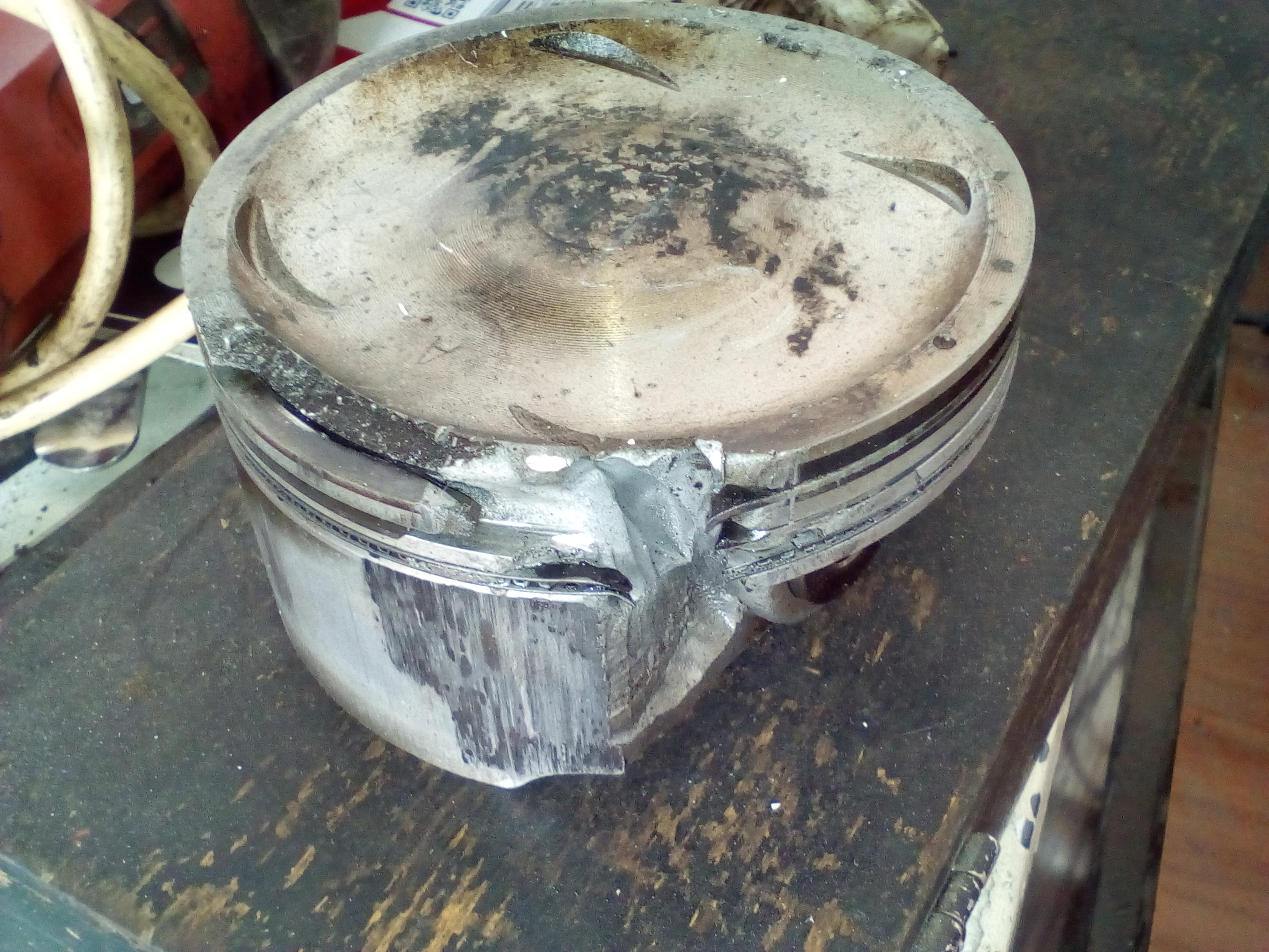

Мнение от HACKO » 21 дек 2017, 14:36
Не само клапани горят от неправилна смес.
И не само при Форд, това е на Субару.
А още по-страшно нещо съм виждал (нямам снимка) при Дизел с лошо ремонтирана дюза. Там липсваше половината бутало, клапаните и леглата, всичко беше все едно е стопено с Оксижен.
