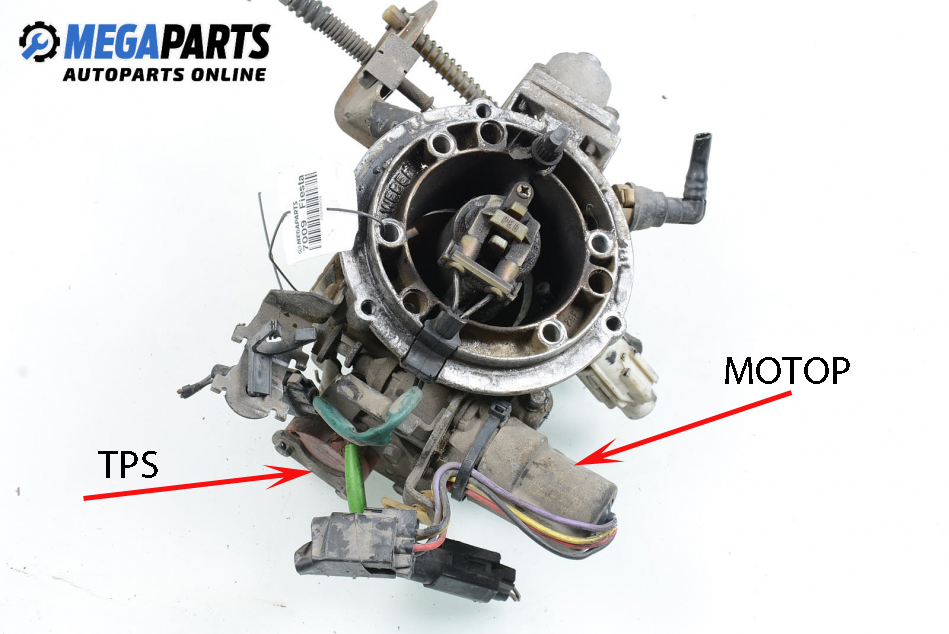

Стъпковия мотор на моното се поврежда много рядко, да не кажа никога. Моното страда от проблеми със TPSа, да не бъркаш стъпковия мотор (продълговатото нещо отстрани) със TPS (оранжевата кутийка на оста). С обливане на дюзата отвън няма как да я почистиш, освен ако двигателя качва толкова много масло със картерните газове, че да не може Бензина да пробие през мръсотиите (практически невъзможно). Съмнявам се копчето ти за превключване да не може да се програмире да пали директно на Газ, ама и да не може, винаги може да го смениш с обикновенно. Не искам да коментирам "експертното" мнение за износени втулки и запъваща дроселова клапа (дано не го е мислил сериозно).

Значи тпс означава датчик на дросела,тъй ли.Ами сигурно го имам,но не виждам никаква оранжева кутия където и да е на фиестата.Може ли да го дадете на снимка къде точно се намира и как изглежда.ламбдата е знам къде е както и стъпковия мотор-правоъгълното за въздушния филтър.Знам от предния собственик че стъпковия мотор бил сменян.стария родил,а новия с китайски.Но не си спомням дали ми е казал за стъпката а пък да е било тпс -погрешно да съм разбрал?освен това този тпс не означава ли и понтициометър?И как да замеря всичко това с моя мултицет?Впрочем,преди 80 000 км имам смяна на маслени сегменти,гарнитути и шлайфана глава.другото било ок според майстора....тоест преди пет години.. Но пак да кажа-но след сипване на спирт в горивните отвори най отгоре на моното до въздушния филтър,вече 300 км колата е САМОЛЕТ.Днес рано сутринта като отивах На работа първа смяна,по околовръстното на Пловдив ги закова на 130 км и можеше още да дигне но вече бях стигнал на работа. След промивката със спирт,нямам никакви проблеми с оборотите.А това го бях видял от един приятел как го прави на неговото AUDI 80(яйцето).И така ще е до следващите 6-7 хил км,когато най вероятно историята ще се повтори.Все си мисля че нещо свързано с дюзата или моното,но ще да е задръстване,защото колата е самолет сега.видимо не виждам някакви механични проблеми,все пак с оборотите го прави на половин година 6хилкм.Ако е до сто км каране-9 на сто смесено дава.По въздушния филтър не виждам маслени утайки,а много прахоляк най вече оттам откъдето се засмуква въздуха-отвора,отвън и отвътре.после се сменя.няма завишен разход на гориво,преди или сега като е самолет,е карам до 110 км най много извънградско.газовия и него на 7 хкм го сменям.един път се беше задръстил още на 5 хкм.Газаджията извади от него една шепа графити.Само масления е на 10 хкм.газовата бутилка ловато е на 14 години.нищо не е правено по нея.

Да,гледам го тоя датчик сега,ТПС-то е точно там,под зеления кабел отдолу както е и на снимката.Точно това било сменяно от предния собственик на колата.Разваленото тпс,било заменено с ново китайско.

Ролята на "смукач" я върши не стъпковия мотор, а компютъра, като увеличава дозата на горивото и измества предварението. При студен мотор сместта трябва да е богата, ако се отвори само клапата ще се обедни още.

Наско искаше да каже , че педала на газта не е смукач. Дай 20 кинта за диагностика , да ти кажат кое да смениш : стъпковия мотор или тпс-а. Мен ако питаш - сменяй колата. С по-нова.
