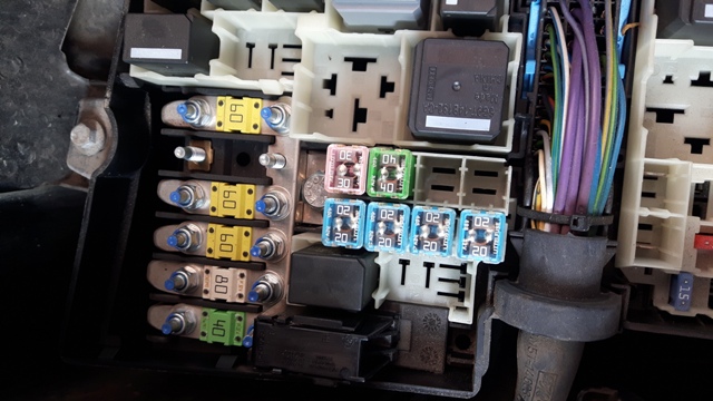

След поредното падане на акумулатора, реших да проверя къде имам утечка.
При проверката ми показа 0.5 А
Колата е Форд Куга 2011 г. Дизел на 75000 км.
При проверката установих, че при заключена кола и включена аларма, уреда на 200 mv. Посочения предпазител 60 А отчита 0.4 mv. Всички други предпазители около него – нямат показания т.е. 0.00
Същото показание е и когато колата не е заключена и алармата не е включена.
Ако някой разбира да сподели, за какво служи този предпазител.

Монтирал съм Gps Tracker,но той е поставен при купуването на колата.
Захранването съм го взел директно от 12 волта през предпазител .
Допълнително има монтиран двд плеър(на мястото на оригиналната музика) , но проблема го имах и преди това.
