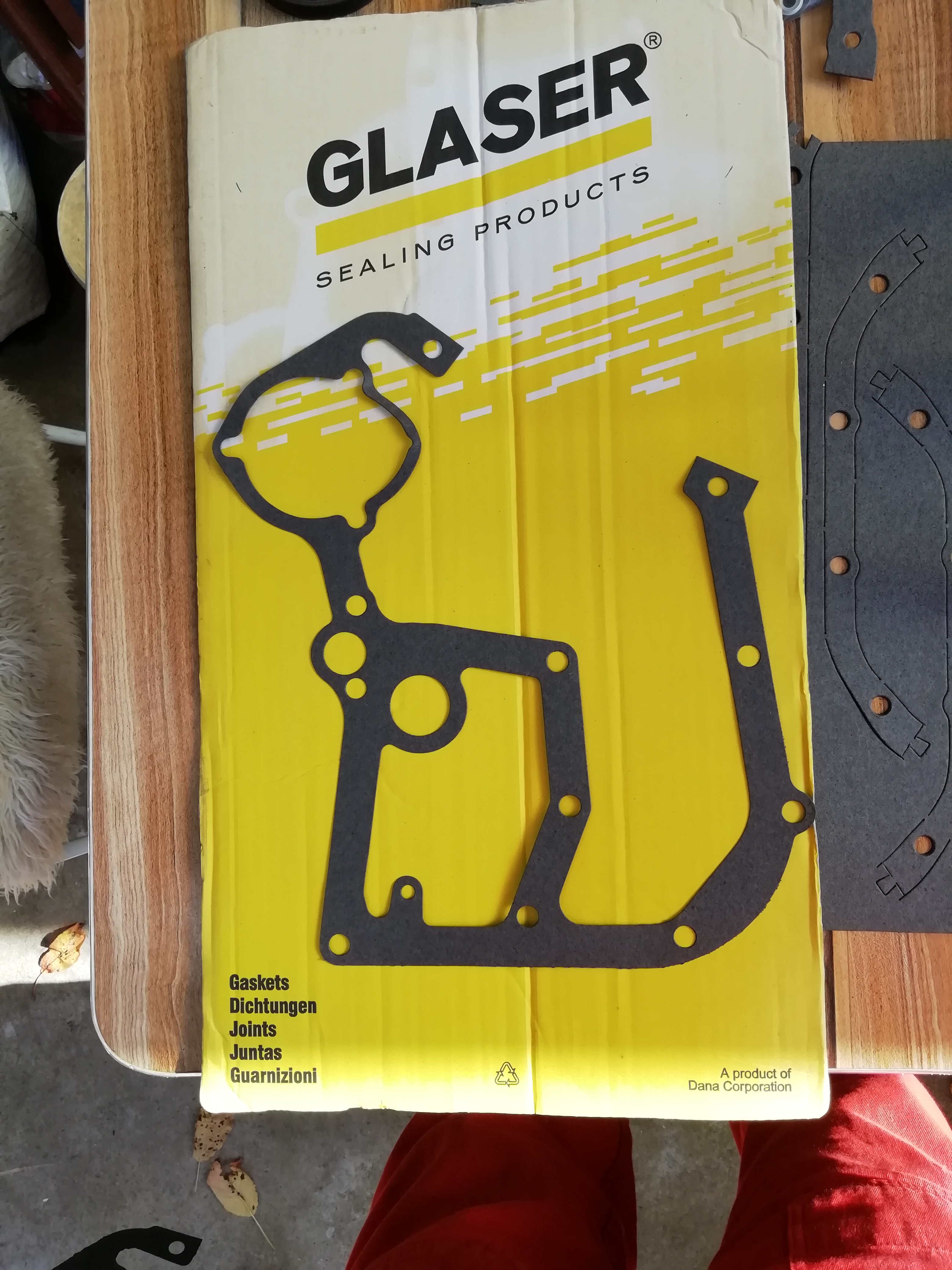

Колеги, отново въпрос към вас. Тези дни, реших да сменя ангренажния ремък на бусчето. Когато разглобих обаче забелязах, че челната плоча на двигателя е спукана където се захваща ГНП-то и реших да я сменя. Поръчах си комплект гарнитури КММ, но като го разпечатах видях, че в комплекта са сложили 2бр. еднакви гарнитури между въпросната плоча и блока. Въпросът ми е някой знае ли защо са две? В зависимост от някакви разстояния ли се преценява дали да се сложи едната или двете заедно, или втората си е просто за резерва?
