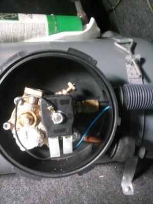

Здравейте колеги.Онзи ден си смених газовата бутилка на колата ФОКУС 99г 100к 1.6 защото беше на 13години и на прегледите ми правеха проблем.Заедно с нея сложих и новата евро сонда ето и снимка.Въпросът ми е.Този синият кабел които се вижда,че отива в тръбата за какво е предназначен,защото така както го е мушнал в тръбата 1метър по натам го е срязал и така го е оставил.

Re: Чек енджин светва след зареждане на газ до горе
ето това е снимката

Значи, че една от защитите на мултиклапана е премахната - котвата на електромагнита е извадена и реално по всяко време има налягане по тръбичката до двигателното. Тази защита е предназначена, ако в движение нараниш тръбичката или нещо изпусне, като изгасиш двигателя да затвори клапана и да няма изтичане на газ от бутилката. Ако изгасиш двигателя, защото примерно се е подпалила инсталацията, а тръбичката изпуска, се сещаш какъв ще е крайният резултат (и ще те коментират по новините). Също и ако има малки пропуски по снадките и спреш колата в подземен паркинг или я държиш в добре уплътнен гараж, създаваш взривоопасна среда около нея.
Цялата работа е от мързел, да се вдигне колата на подемник и да се изведе синият проводник до предния клапан.
Отиваш при газаджията и настояваш да възстанови работоспособността на клапана и да пусне проводник до предния, за да отговаря газовата уредба на съвременните изисквания за безопасност. Можеш да цитираш хипотетичните ситуации, които съм споменал.
