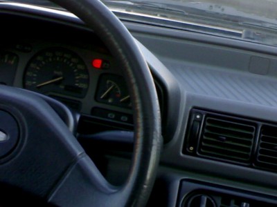

Днес карахме и видях че тая лампичка за маслото почна да мига. Аз мисля че е за доливане а вие ?

Индикира ниско налягане. При по-дълго светене индикира двигател за основен ремонт.
Виж си маслото (има ли), тече ли отнякъде или гори. Дано да е само сдухан датчик...

Отвори капака.. и виж щеката на маслото какво ще покаже, т.е дали физически има масло. Най- вероятно ти гори повечко малко и вече е намаляло.

Е долях аз има няма 150-200 грама и спря да мига

ако си долял само 0.2лт и е стигнала на мах, може и да имаш проблем със смукателя на масленната помпа !!!свалете картера и проверета за ко иде реч вътре :) успех

Аз ли съм се объркал или тия 200 мл са много малко за "недостиг" на масло та да светне лампата. За да светне, ако е индикация за ниско ниво на маслото, значи трябва да е под МИН. А от МИН до МАХ е ок. 1 литър. Поне при Сиерата е така. Ако с 200 мл си стигнал МАХ значи маслото не е било под минимума, съответно проблема не е в нивото му.
