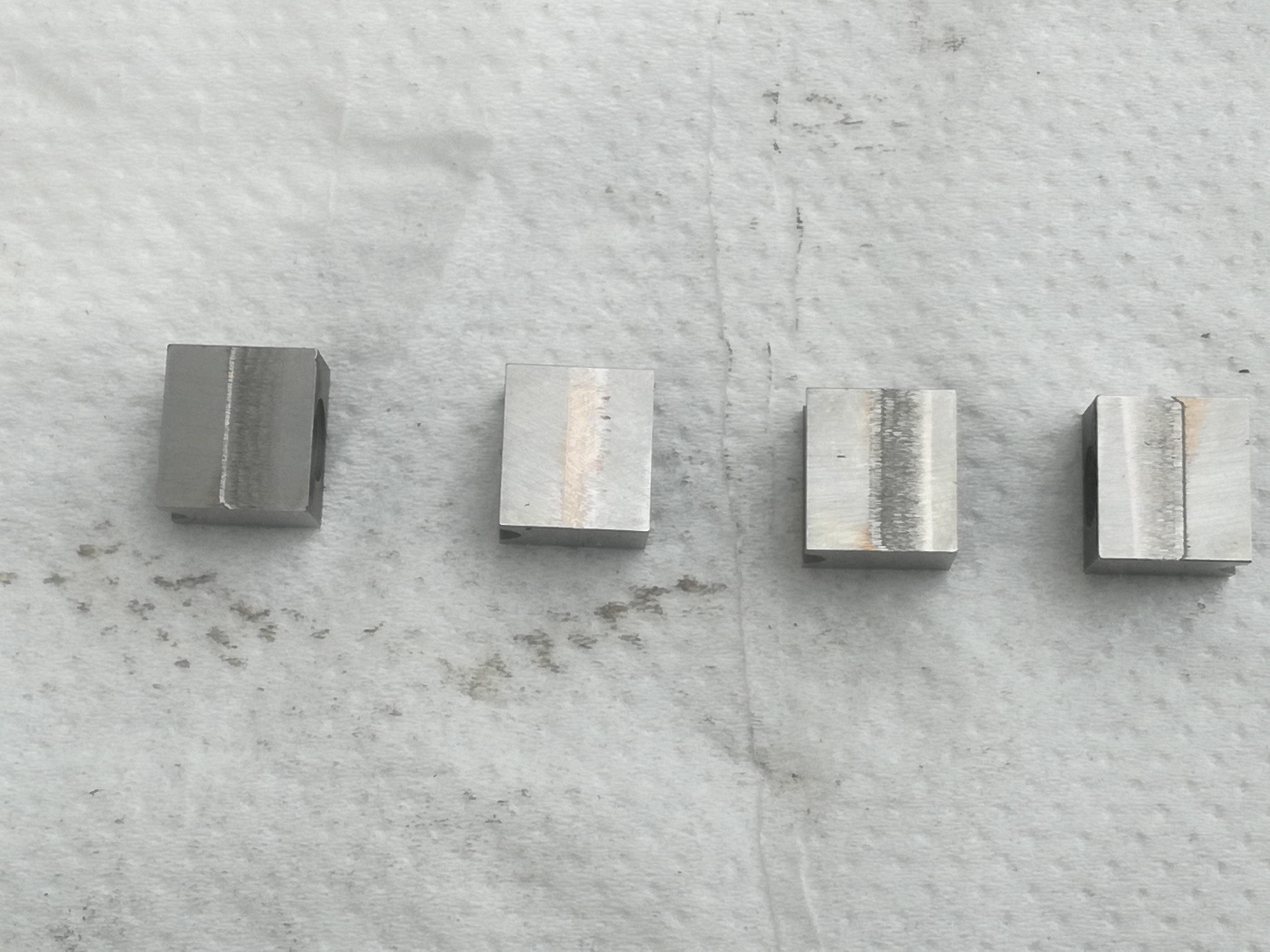

Ето ситуация от днес.
Помпата е на фокус, трансфер помпата е износена и е пускала стружки.Семерингата по нафта е пускала въздух което е и голямата причина за износването на трансфер помпата.
Има някакъв проблем и не мога да кача снимки.
И как е сега колата колега,като я настъпиш забива ли пак?
Много ми е интересно,сподели.

Тази снимка е по малка

Мнение от specialista » 08 апр 2019, 23:14
Общо взето това е ситуацията и местото от където идват стружките.Те повреждат дюзите. А преди да повредят дюзите минават през секция високо налягане където повреждат клапаните и т.н.Забиването под товар е благодарение на проблем в клапаните в секция високо налягане.
Успех!!!
