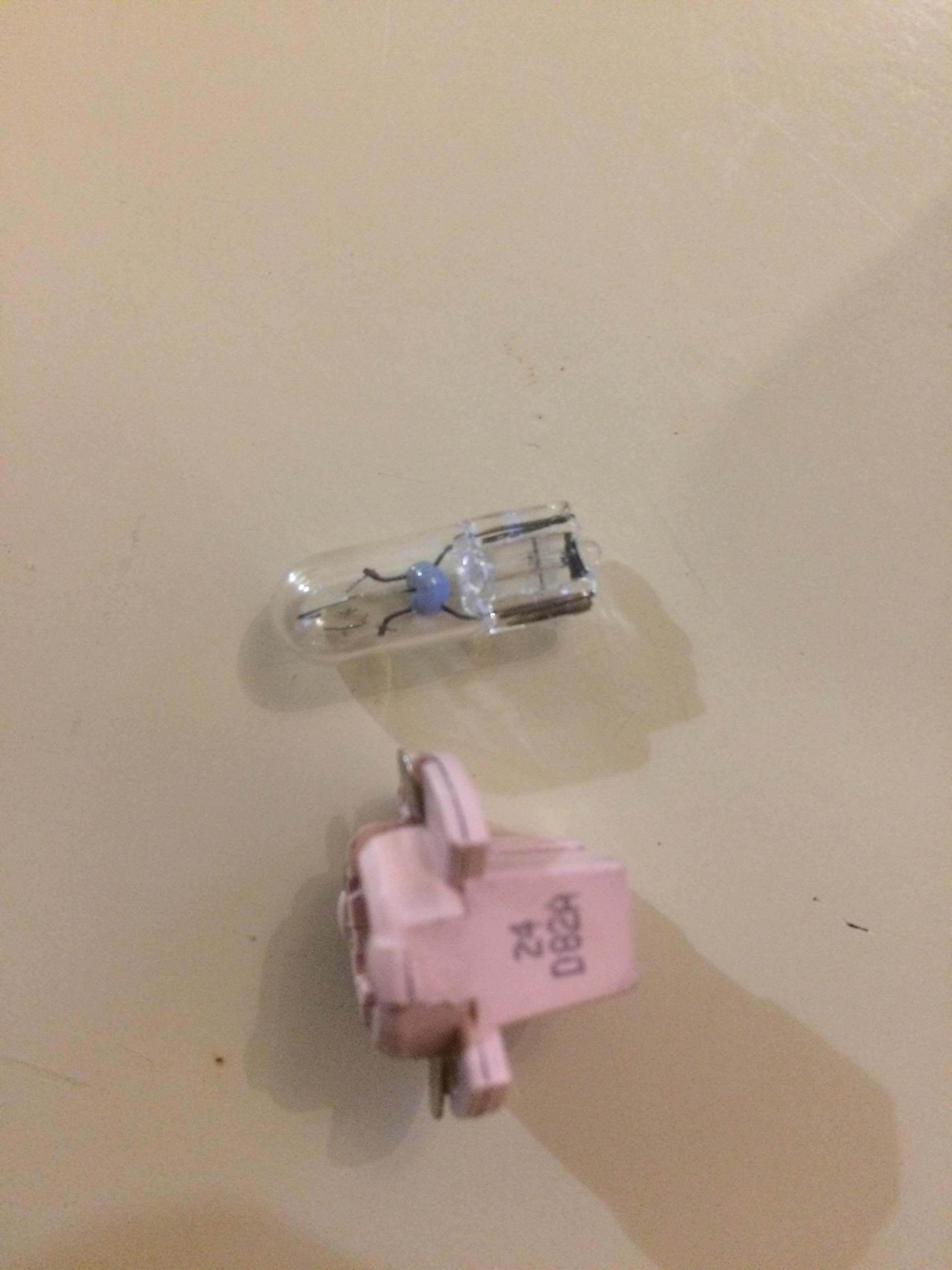

Ето ги и моите,изглеждат малко по-различно от това,което ми предложихте.

това би трябвало да са твоите крушки

Ето го таблото-същите са:

Мнение от OgiDogi » 11 апр 2019, 21:57
ЯЛТА написа:
11 апр 2019, 21:27
Ами, пак не са същите, дори и след като си сменил линка. Пластинките на едната (за Мондеото) са прилепени на периферията и лягат от едната страна на платката, а на тази от линка самите пластинки са закопчалката и лягат от другата страна на платката.
Аз си намерих крушки с диаметър на балона 2.5 mm, с голям зор изчоплих изгорелите и натиках новите. Даже мисля, че имам останали някъде, имах 4-5 изгорели и взех 10 бройки.

Мнение от ЯЛТА » 11 апр 2019, 22:29
OgiDogi написа:
11 апр 2019, 21:57
Е нали за това са показани 6 модела. Даже и на сниманото ми табло са монтирани и с по малък цокъл няколко.
