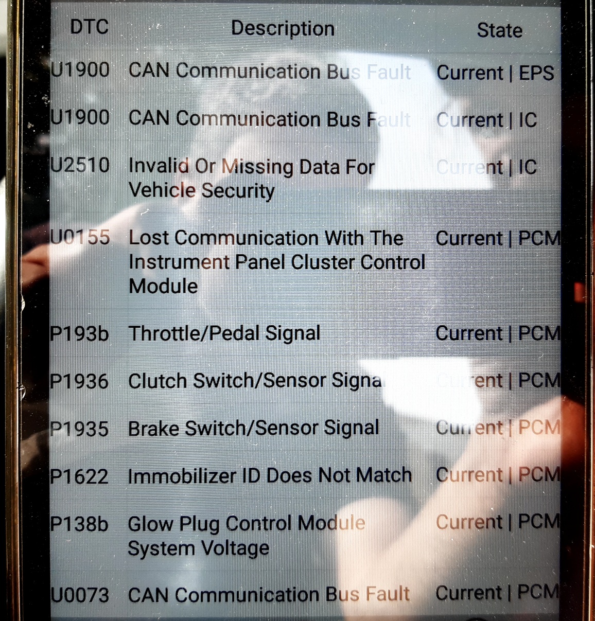

Здравейте ,имам следния проблем от десетина дни въпросния Форд започна да гасне в движение и да влиза в авариен режим ,закарах го на диагностика при доста грамотен човек ,изчете грешките ,изчисти ги и карах докато пак не заби,ведна пак му го закарах излезе отново целия "пакет" грешки .Майстора стигна до главния компютър ,отворил го е гледал е платката под микроскоп всичко изглеждало ок ,релета всичко ок ...

Мнение от Vlado9 » 20 окт 2020, 17:15
Това са грешките

Такова изобилие от грешки в различни модули насочва на глобален проблем с инсталацията. Нещо протъркано / окъсяващо / позеленяло от влага. Ето ти подобно клипче https://www.youtube.com/watch?v=HrQX9DJ6-mI
Към 90% гаранция, че е проблем с корозия от овлажняване в някоя голяма букса или електрически център, от където минават всички комуникации. Останалите 10% - монтиран допълнителен модул или някой дефектирал, събаря сигнала по CAN шината и се губи комуникацията.
Ако беше Опел, щях да проверя в TIS от къде минават проводниците от сензора за позиция на педала до ECU и обратно до инструмент панела. Която букса е обща за двете трасета - там търся най-напред.
П.П. Първи резултат от гугльо за "Ford U1900 DTC".

Извинявам се за късния отговор ,проблема е решен !
Оказаха се таблото,по точно спойки,след презапояването им проблема е решен и Форда е ок.
При тези Фокуси и С-макса се оказва ,че всичко към главния компютър минава и през таблото ,съответно проблемни спойки и набива всевъзможни грешки !

Аха, нещо като разпределителен център за данните от различните модули. На Опел след 2004 г. това е предният електрически център и като ми дойде някой с подобни грешки, профилактично го свалям и му пръскам с контактен спрей и трите букси.
