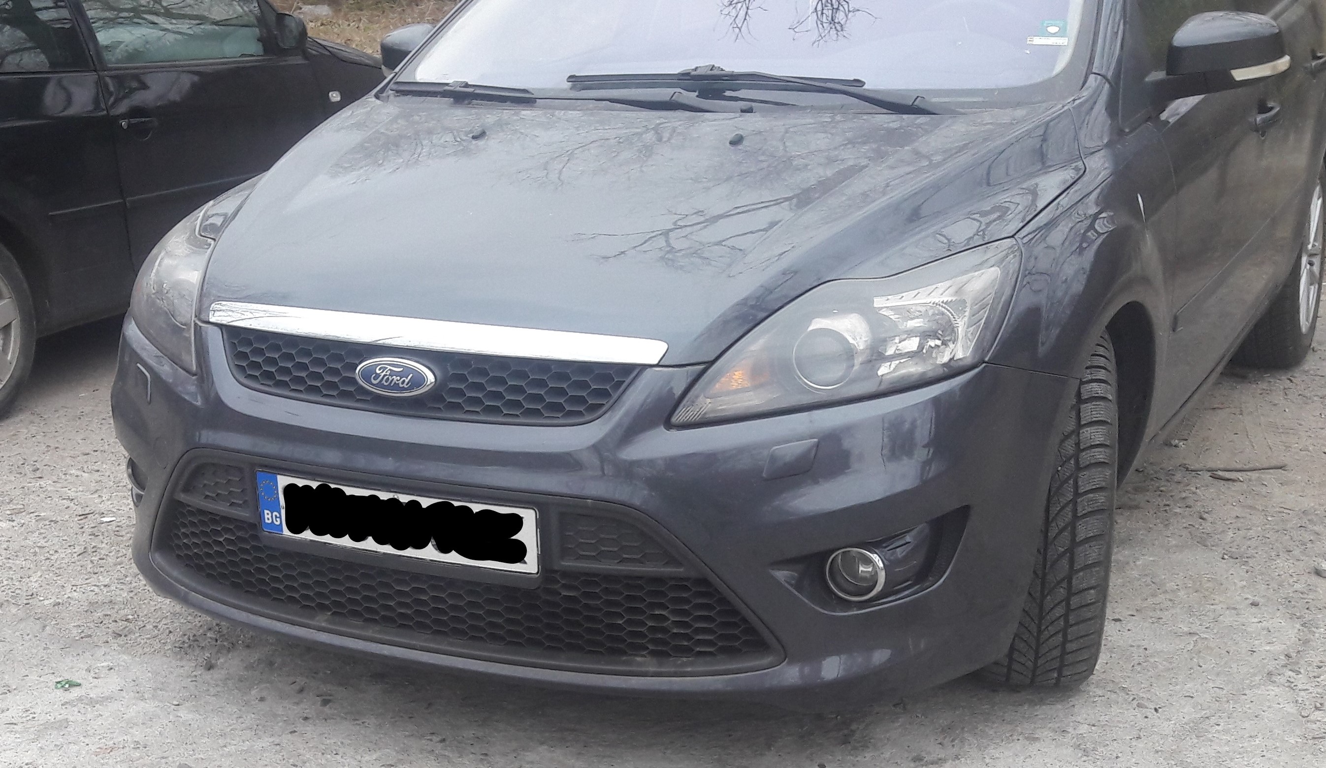

Колега, снимай фаровете които си поставил.

Ето го ключът за фаровете

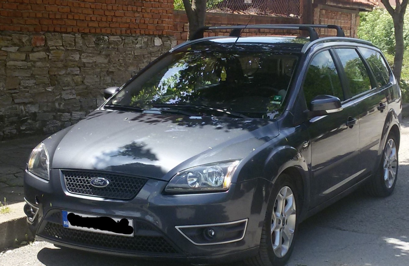

Това е старата ми визия.
На въпроса какви са ми старите фарове.
Старите ми фарове се регулираха от вътре , още когато си слагах новите и забелязах че буксите са с повече пинове в сравнение със старите.
