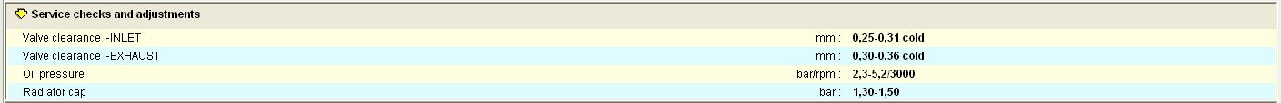

А стойностите на тия хлабини на клапаните къде се виждат ? Някаква характеристика има ли ... 2 мотор 145 кс мондео хечбек 2008 година

Иди да ти ги замерят. И да не е от това проблема може да си спестиш бъдещи по-скъпи ремонти.

Клапаните не са ти хидравлични, за съжаление, и регулирането им е тегава( и скъпа) операция-за целта се свалят разпределителните валове.
